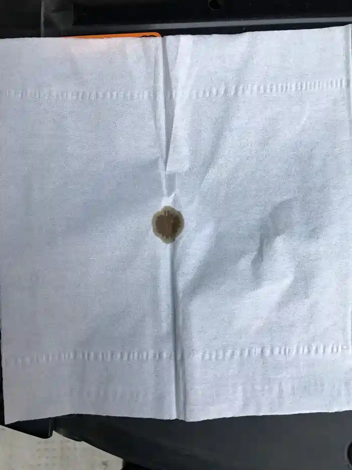

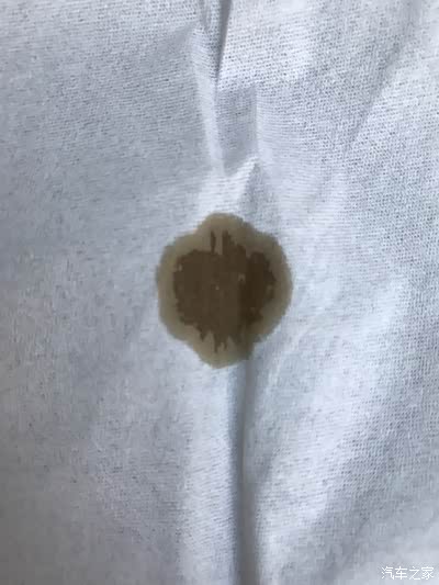

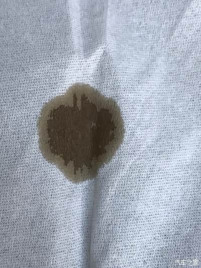

这是我用纸巾滴上一滴用的机油,你们谁懂啊,懂的帮我看看,这机油还能用吗?
同一滴油!

1.一开始先准备一张空白的测试纸,然后从汽车发动机里面取出使用过的机油滴在空白的机油纸上面。
2.然后观察机油在测试纸上面的变化,如果机油出现分层,一共分为三层:最外层是扩散层,中间层是油环,最里面的黑色物是机油沉积物,那么爱车的机油就应该更换了。
3.如果机油滴在测试纸上面分层不明显,只有两层,中间没有明显的黑色沉积物,那么爱车机油是还可以继续使用的

机油的颜色和晕圈的扩散还可以,可以继续使用

要用机油试纸测试看,这个不太明显,不好看出来
