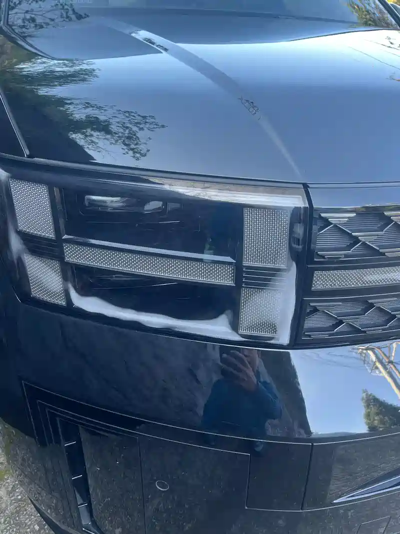

两个大灯起雾,你们的车有这种情况吗?

胜达
我的也是,去售后了换了三个大灯干噪包
2025-11-17 13:31 来自广东 回复
凯普狄诺607 关禁闭 已屏蔽
雪铁龙C5
车灯温差起雾水很正常,如果长时间不消失说明车灯密封不严了,车灯不属于易损件和整车质保一样,质保期内有问题可以去4S店申请免费处理更换解决,过了质保期找个靠谱修理厂排查解决!

偉志 关禁闭 已屏蔽
艾瑞泽8
现在早晨是不是湿度大,车灯起雾如果晒半天下去了就不用管,长时间不下去就可能是漏气进水了

老E的巴赫 关禁闭 已屏蔽
奔驰E级
正常,温差大湿度大都会有雾气,大灯不是密封的 跑跑就没了

naibin999 楼主 关禁闭 已屏蔽
胜达
干燥剂失效了,几分钟就换好了
