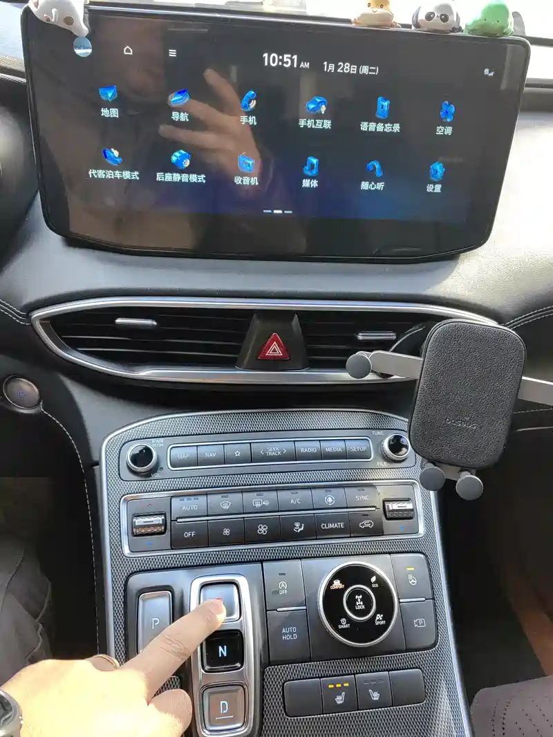

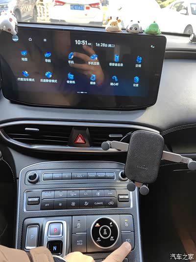

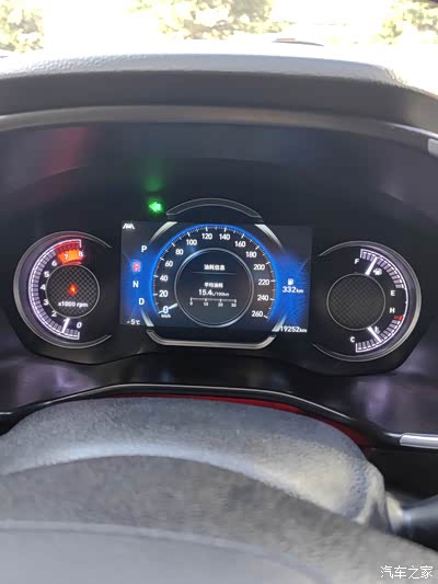

求助帮助,胜达旅行家,昨晚突然所有影像没有了,360,左右转向灯一打仪表盘不是也显示侧面影像,倒车影像全部没有了,
中控360实体按钮怎么压都没有反应,以为是系统卡,太晚也没注意,今天早上试了一早上,一直没有,没有任何反应
求助400他们不知道问题,求助4S店放假到初8,特别着急有大神懂吗?这么大的车没有影像过年期间怎么使用
跪求懂得大神指导一下,自己有没有可能把他弄好

出现这种情况应该就是系统的原因导致的,如果车辆重启之后依然不能够恢复,那可以尝试把车辆蓄电池负极断开,稍微等几分钟之后再重新接上试一下,看是否能够恢复。

你好,通过你上面发的照片来看,这种情况都是属于360度影像模块手机出现发卡软件问题导致的360度倒车影像不显示,
解决问题的话,我们需要把发动机机盖打开,然后电瓶负极给他进行断电10分钟,然后再把电瓶桩头安装回去重新激活一下360度主机模块程序,解决360度影像模块不显示的问题。
按照我上面给你描述的操作方法进行操作,维修品解决问题。
