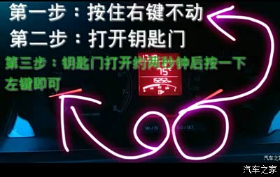

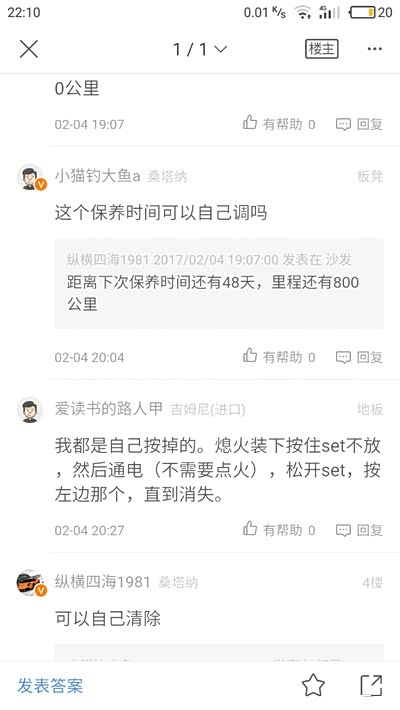

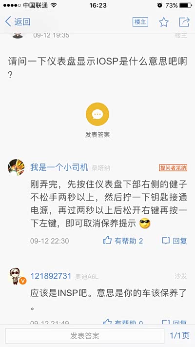

问 求教大家怎样关闭新桑的保养提示 删除 推荐精华 置顶 取消置顶 关闭回复 打开回复 推荐编辑 楼主禁言 移动帖子 重置头像 操作记录 1蓝色的海洋 0浏览 · 2017-03-05 18:33 10000公里以前还是个扳手标志,本想10000公里后就没有了,但10000公里后变成了个英文的标志,怎么把它取消 举报 打开汽车之家 阅读体验更好 相关问题 更多 问新桑塔纳后防撞梁 0回答 问冷却液 0回答 问桑塔纳后桥螺栓怎么拆 0回答 问这故障咋解决?求解 0回答 问电瓶负极传感器问题 0回答 问这个地方能更换吗? 0回答 全部回复 只看楼主 各位嗨起来 关禁闭 已屏蔽 我也是在论坛里看到的,没试过,你试一下看 2017-03-05 19:38 回复 沙发 屏蔽此人 举报 删除 取消删除 禁言 重置头像 共有条对话 > 惨淡银灰 关禁闭 已屏蔽 桑塔纳 我也有个图 2017-03-05 19:44 回复 板凳 屏蔽此人 举报 删除 取消删除 禁言 重置头像 共有条对话 > Vincentjjlin 关禁闭 已屏蔽 途观 刚好,我也有个图,就不上了。 2017-03-05 21:03 回复 地板 屏蔽此人 举报 删除 取消删除 禁言 重置头像 共有条对话 > 鸟市_冷库 关禁闭 已屏蔽 学习了,我的也提示着呢 2017-03-06 00:26 回复 屏蔽此人 举报 删除 取消删除 禁言 重置头像 共有条对话 > 铁公鸡大航海 关禁闭 已屏蔽 桑塔纳 看看这个就会了 2017-03-06 09:44 回复 屏蔽此人 举报 删除 取消删除 禁言 重置头像 共有条对话 > 偏执等待Ing 关禁闭 已屏蔽 昂科威Plus 1,关闭点火开关,并按压仪表屏幕右边按钮,2,继续按着右边按钮,并打开点火开关,保养周期指示器进入复位,模式3,松开右边按钮,在20秒内按下左边的按钮。短时间内,屏幕扳手恢复到正常显示公里数。、 2017-03-07 22:39 回复 屏蔽此人 举报 删除 取消删除 禁言 重置头像 共有条对话 > 还想在主楼增加内容?点击续写主楼内容 登录 参与更多互动 发表回复 打开App,查看更多评论 首 页 上一页 下一页 末 页 跳 转 取 消 还想在主楼增加内容?点击续写主楼内容 登录 参与更多互动 系统故障 发表回复 图片最多上传9张 微信好友 微信朋友圈 新浪微博 QQ好友 QQ空间 取消 相关推荐 加载中
