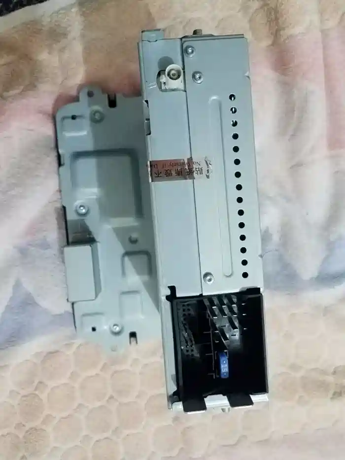

我是17款新桑,手动1.4低配,我现在车上的导航机器是徐港.的我朋友是4S点的,他给我整了一台帕萨特上的原装MIB6.5寸的,他让我买个解码器,然后他说他也不知道后摄像头用不用换,也不知道安装还需要啥??各位大神有知道的吗、解答一下,绝对采纳,谢谢了,好人一生平安!纯帕萨特原装,现在还没开通后视,这款应该不需要延时器吧?

买带解码器的线,小口转大口。6.5 开通后视。摄像头要带延时的。
某宝说帕萨特的不用延时摄像头,大哥

某宝说不用延时器,但我用了
,不用换摄像头,买根视频转接线和尾插,延时器就好
