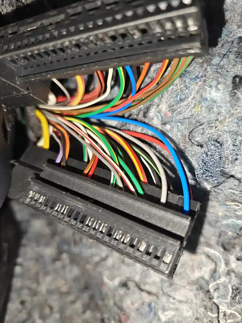

请教大神解答。我的车是19年的自动风尚,bcm是088,现在装了斯柯达斑马11861主机,需要接can线,卖家告诉我can线的电压是2.6伏,2.4伏,请问我应该接1819还是2021?目前车上1819里面有线,2021里面是空的。跪求大神解答

这个最好是找一下桑塔纳的电路图,反正宝来我当时换510车机接can线是2021,086的bcm,2021里面没线,直接将端子插上就行。车型更高级了,就会有多个can线,功能不一样,一般接舒适总线就行。

低速接1819,高速接2021。不过不知道你这bcm2021有没有端口,有的bcm只留有位置,但是里面没有端口让你接线

086D和087的好像是接20-21,以前我宝来改的时候就是接20-21
