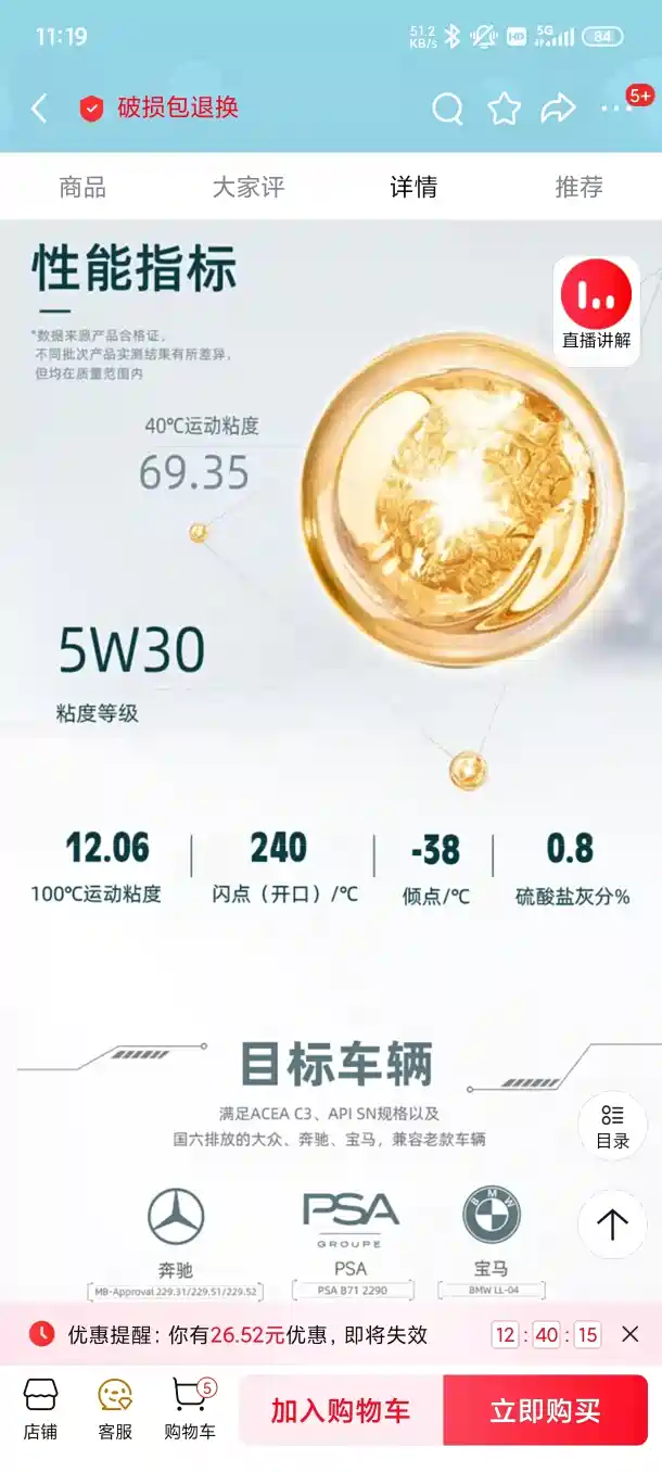

请大佬看一下这两款机油能用吗,2016款自动桑塔纳,目前里程12w公里,最近两三年也一直用的530的机油。第一款机油是长城的,高温高剪数据是3.53,c3标准没有502认证;第二款是壳牌超凡喜力540的,是继续用530还是改成540呢

你好,2016款的大众桑塔纳现在行驶了120,000公里使用这个全合成机油型号5 W -30这个型号的这个机油是可以使用的继续使用没有关系的,120,000公里,发动机的公里数不是很长,可以使用这个型号的机油粘度,
正常使用就可以了,建议在这个车辆行驶180,000公里到200,000公里再进行更换,这个机油的型号粘度是最合适的。

可以,我 16 万了偶尔还用 30 的

大众的不是用40吗?

你看烧不烧机油,轻微烧可以换40粘度的油,不烧还用30油就行

我15年桑塔纳自动1.6一直0w40美孚一号加过壳牌天然气全合成5w40也还可以没什么区别

去大唛养车保养时加的5w40

这个还是具体要看烧机油不

港壳0-30 150块 4L 有504认证 目前最优选

C3的可以用的,看高温剪切就好!
