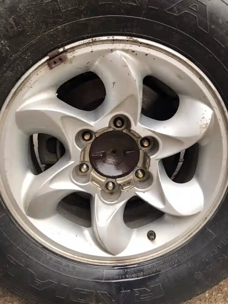

轮胎卸不下来,怎么回事,大神支招?

中间的黑色圆饼用不用先取下来?

如果在更换轮胎的时候,碰到轮胎螺丝拧不下来,绝大部分原因都是因为滑丝,这个就比较容易解决了,到汽车维修点上风炮,绝对能下来,不过这也只是对于一般的情况,而有部分人,连风炮都解决不了的,那怎么办?
其实在拧螺丝的时候,可以先别支起来,拧松螺丝再支,拧的时候,是个寸劲,可以加加长杆,没有的话,用脚踹,但注意不要发全力,否则容易闪到。
但有人说不支起来有时估计也拧不动,说是因为车身压着太重,螺丝较着劲,很有可能拧不下来,这么说也不是无道理,但是在不支起的状态下,用点力气也是可以拧动的。
有时候在维修店打螺丝的时候,有些小工是完全没有一点常识的,直接就用风炮轰,用风炮打你好歹把螺丝先手动上几圈进去,直接就把螺丝放风炮上往里打,不打滑丝才是怪事。在4s经常见到有车拧断的,主要问题是用力不均,或者用机器来打紧,打松螺丝的。
我相信大部分人都会使用随车工具去拧,告诉你,拧坏的可能性很大,这原厂的随车工具不好用的,使不上劲,螺丝却可以报废。
我见过最夸张的一次,那就是无论使用什么方式,轮胎螺丝死活拧不下来了,螺丝松动剂也喷了,就是下不了,没什么作用,一般我们都是直接用风炮就可以下,可这次修车的那风炮也弄不下来,最后的建议就是直接焊住,然后在拔出来。
用二保焊在螺母上焊一个铁环,再用钣金专用的手动拉锤拉铁环,还有一种方法在螺母用二保焊焊一个比轮胎螺丝小的螺母,再将螺母上拧螺杆,一边顶螺杆一边拧原厂螺丝。

大力出奇迹,下次装轮胎时涂点保护脂就可以了。

这个把车子顶起来做用力的踹轮胎应该就可以下来了,实在不行就找铁棒从里面往外面敲。

这个如果你自己不会拆卸的话,我建议你最好还是去找专业的修理店,让他们帮你处理一下吧。

这种情况的轮胎不需要拆卸里边的东西,必须要大力的拆卸。可以从里面垫个木头用锤子敲。

不用,估计轮毂是锈在上面了,需要用力用脚踹,或者从轮胎的内侧用木棍用力敲打才可以了!

你这样当然卸不下来,你得用千斤顶把车子顶起来,轮胎悬空和地面没有摩擦力才行

你这个只要是螺丝全松下来了,用重一点的东西去撞一下这个轮胎就可以了职。

你先往紧的方向拧下,然后反拧。
我每次换了轮子之后出去玩,回来再换轮子的时候就要用很大的力拧下来了。
拧的时候会“啪”的一声。
由于你的汽车轮子中轴与轮毂因长时间套在一起受到路面的颠簸影响很容易挤住,请用你的轮胎扳手从轮胎里侧往外敲,边转边敲,就能拿下来!

从轮胎里面往外侧敲击就下来了
