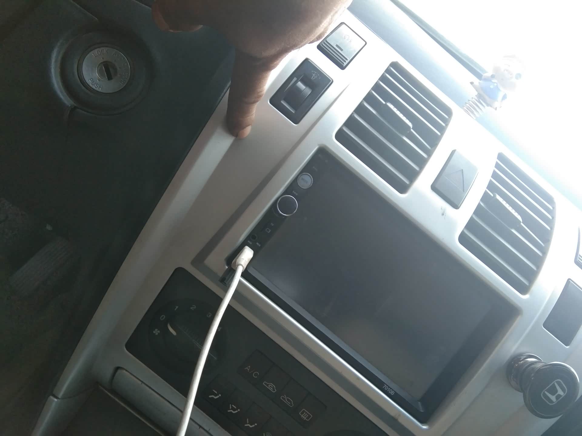

各位卡友,我刚买辆09年二手特拉卡2.4,倒车雷达没反应,找不到倒车雷达开关在哪里?知道的朋友请告知,谢谢!

你好烟灰缸后面有个蜂鸣器把插头重新插一下

你好,挂上倒挡,倒车灯亮吗,亮的话你把手放雷达上看雷达工作不,雷达工作的话看蜂鸣器,蜂鸣器把这面板拆了就能看到

挂倒挡,倒车灯亮,把手放雷达处不响,那估计就是您说的蜂鸣器的问题了,谢谢!

拆开把蜂鸣器插头重新装一下说不定就好了我的就是

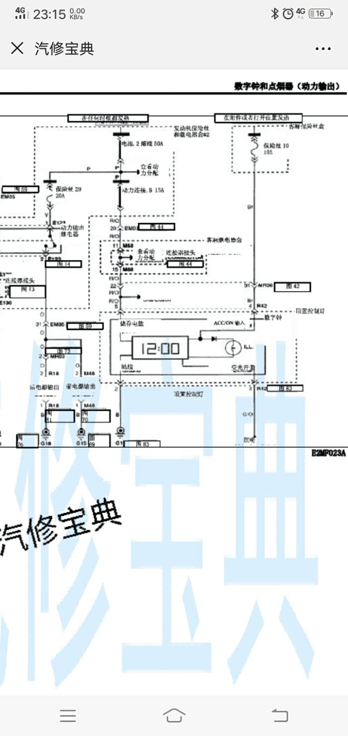

还有个问题想请教您:多功能仪表,天窗开关和阅读灯开关正常使用,就是行车仪海拔仪不能用没反应,是什么原因呢?

海拔仪上的时钟好的不

时钟也没有显示,按按键屏幕不亮没反应,只有天窗开关和阅读灯开关能正常使用
