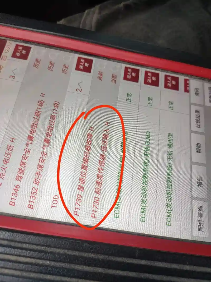

车型:06年生产的车07年上牌3.5V6手动特拉卡。
问题故障:低四挂不上,旋转到low挡,仪表盘4WDlow灯不亮,反而四轮绿色小车不停地闪。
补充:四驱电机也不工作自己换了新电机也不工作,而且不装电机挂Low挡也同样有绿色小车闪。
还有两个故障码,没明白啥意思。求助求助。

你好,先检查机械部分,然后看是否通电,如前桥执行器,分动箱电机,也就这些,最后主要看看四驱开关,离合器有个开关也要检查(看看是否从电脑版的线有断了的情况,直接搭铁就行了,他需要一个地线,电工应该都知道,还有四驱电脑版,如果信号给不到也会出现电机不工作,电脑版最不好查了,有可能受潮了也会坏,看不出来哪里烧了,希望能帮到你

分动箱有两个传感器,一起换了就好了。
