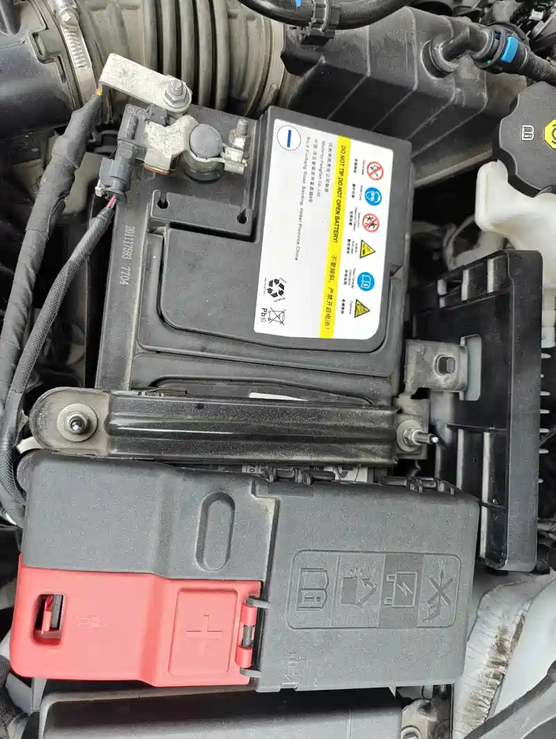

车辆自动启停失效了,车辆冷启动偶尔会出现打火延迟现象了,可能是电瓶寿命快到了,毕竟是第五年了,原车的电瓶不知道什么型号的,好像是风帆EFB的,可以更换AGM的电瓶吗?还是继续使用EFB的,网上说是AGM不耐高温,是不是不适合昂科拉?朋友们都有换过的吗给个建议谢谢(?>?<?)🙏🏻

别克昂科威原车配的是一只AGM的70安的电池,根据图片上这个信息来看,这个车配一个风帆。如果更换的话,建议还是继续使用ag m的启停电池,并且容量不能低于72AH。品牌的话可以更换,比如说瓦尔塔骆驼等也比较不错

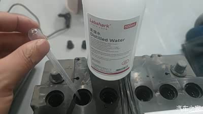

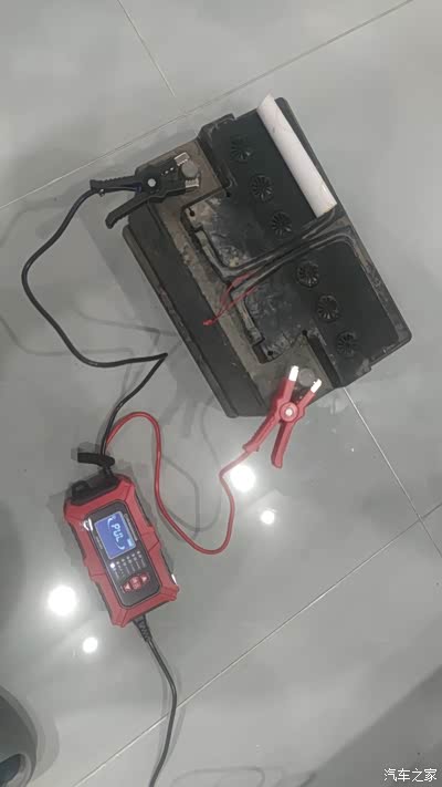

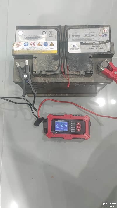

电瓶修复器,修复几次就可以用,我的原车电瓶去年亏电修复几次,现在特别好用
