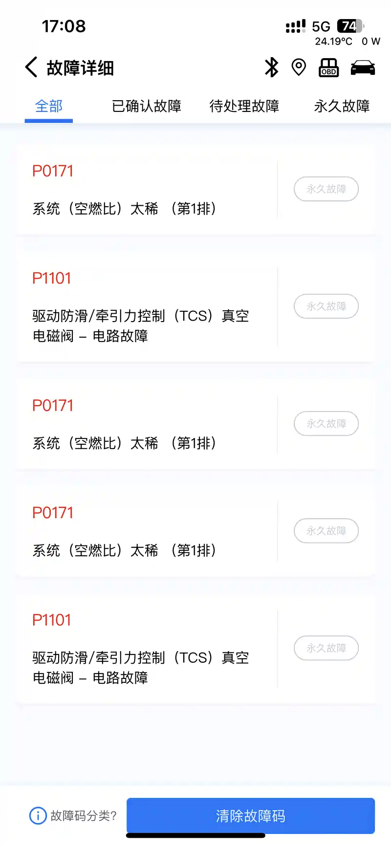

问 请问P0171和P1101是什么故障码 删除 推荐精华 置顶 取消置顶 关闭回复 打开回复 推荐编辑 楼主禁言 移动帖子 重置头像 操作记录 黄盛藤 0浏览 · 2025-03-09 14:18· 发布于山东 别克昂科拉,车子开起来没啥异常,obd检测出现两个故障码,消除后跑20公里会继续出现 举报 打开汽车之家 阅读体验更好 相关问题 更多 问求助,车子哪里坏了? 0回答 问近光有必要换疝气吗 0回答 问10年了,报道下 0回答 问新人报道 0回答 问小记里程不记数了 0回答 问昂科拉漏防冻液 0回答 全部回复 只看楼主 山东的小伙 关禁闭 已屏蔽 宝骏560 车辆相关的故障代码是属于发动机混合气系统的故障,以及车辆防侧滑系统故障第一,相关的p0 171相关故障需要检查一下车辆的碳罐电磁阀和废气阀,如果相关的电磁阀出问题,就会导致这个故障代码。第二,车辆的防侧滑牵引力系统故障代码。这个要检查ABS传感器和车辆的ABS泵。 2025-03-09 14:19 来自山东 回复 沙发 屏蔽此人 举报 删除 取消删除 禁言 重置头像 共有条对话 > 夜凉风大 关禁闭 已屏蔽 奔奔 你这别克昂科拉出现的故障码可不能轻视,像P0171是空燃比太稀,可能是喷油嘴、氧传感器等有问题,P1101是TCS电磁阀电路故障 。虽说现在开着没啥异常,但故障码老出现肯定不行,得赶紧去靠谱维修店或4S店仔细检查维修,别拖着! 2025-03-09 14:48 来自河北 回复 板凳 屏蔽此人 举报 删除 取消删除 禁言 重置头像 共有条对话 > 绍兴车友4616099 关禁闭 已屏蔽 检查一下碳罐电磁阀,其他问维修人员经验(无论4S或者维修厂) 2025-03-09 18:43 来自浙江 回复 地板 屏蔽此人 举报 删除 取消删除 禁言 重置头像 共有条对话 > 昂科拉风 关禁闭 已屏蔽 昂科拉 换碳罐电磁阀,可能不通电也长通了,导致行驶过程中漏气,多了空气就稀了。很好拆,自己就可以换。 2025-03-11 23:59 来自湖北 回复 屏蔽此人 举报 删除 取消删除 禁言 重置头像 共有条对话 > 胖虎揍你 关禁闭 已屏蔽 佳乐 碳罐电磁阀,刚换过 2025-03-12 08:41 来自安徽 回复 屏蔽此人 举报 删除 取消删除 禁言 重置头像 共有条对话 > 林晓金 关禁闭 已屏蔽 我这深踩油门涡轮介入才出现,平常不出现,高速120以后再加油会出现,保持110及以下不出现 2025-04-08 15:07 来自浙江 回复 屏蔽此人 举报 删除 取消删除 禁言 重置头像 共有条对话 > 东风标志2008 关禁闭 已屏蔽 昂科拉 上面有人说是管子裂了 2025-04-28 12:52 来自江西 回复 屏蔽此人 举报 删除 取消删除 禁言 重置头像 共有条对话 > 还想在主楼增加内容?点击续写主楼内容 登录 参与更多互动 发表回复 打开App,查看更多评论 首 页 上一页 下一页 末 页 跳 转 取 消 还想在主楼增加内容?点击续写主楼内容 登录 参与更多互动 系统故障 发表回复 图片最多上传9张 微信好友 微信朋友圈 新浪微博 QQ好友 QQ空间 取消 相关推荐 加载中
