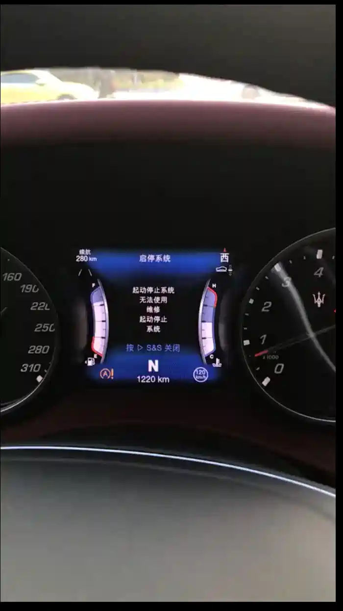

四儿子说开的太少,电瓶电不够的问题,有朋友遇到过吗

打开前引擎盖 重新关紧即可

托词,电不够启停系统肯定不会工作,但是也不应该报警啊。

所以很莫名其妙。开着开着突然出来了.说法说开的少,难不成每天开不够还要跑跑高速.

豪车的自启停系统更应该没问题的,让4S店给处理处理。

打开前引擎盖 重新关紧即可

打开前引擎盖 重新关紧即可
好的,我试试,谢谢

暂时解决了,没有跳错.引擎盖应该是洗车的人没盖用力,虽然关上,但开关没扣到位
