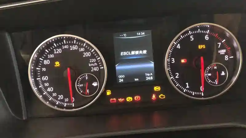

这个是什么意思?

这个是这么回事?看不懂

根据楼主的问题,这个应该是方向盘锁止了,没有解锁,建议重新启动再看看,如满意请采纳

方向盘锁了,没解锁,所以行车电脑没办法启动。熄火后重新打开就好了。
一键启动系统不同于传统的机械钥匙点火方式和传统启动程序,只要轻轻按下一键启动按钮键即可实现启动熄火,避免了丢钥匙、找钥匙的烦恼,在点火的过程中大部分需要踩脚刹。
多重启动模式,全智能感应启动(遥控器在感应范围内,踩下刹车,按下启动键),遥控器无电启动(将遥控器靠近贴在玻璃上的感应线圈,可解锁,正常启动)。
性能稳定可靠,模拟原车钥匙启动模式OFF-ACC-ON-START-ON-OFF;正常实现每个功能

ESCL是Electrical Steering Colum Lock的缩写;在汽车中代表电子转向柱锁。电子转向柱锁是一种用来约束转向柱的电子装置,安装在方向盘系统下方, 是车辆防盗系统的一部分。该模块通过对驾驶者意图、车速以及转向轴锁的状态来判断需要执行的动作,通过锁舌系统来给转向管柱进行上锁和解锁,以起到保护汽车安全的作用。可以先尝试熄火后重新打开应该就好了。一键启动系统不同于传统的机械钥匙点火方式和传统启动程序,只要轻轻按下一键启动按钮键即可实现启动熄火,避免了丢钥匙、找钥匙的烦恼,在点火的过程中大部分需要踩脚刹。

重启一下就好了
