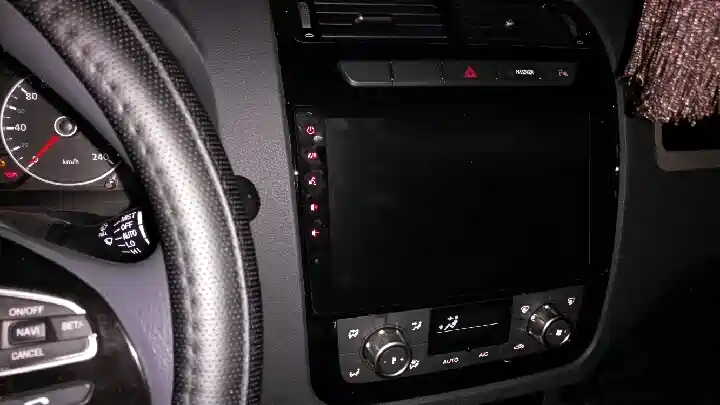

我的野马T70今天中控突然不亮屏了,功能还是可以用语音唤醒用。请问这是怎么回事啊!

屏幕右上角有一个复位键,很小。用尖东西往里面按一下就好了。

追加,摄像头功能还是能正常显示

好的,谢谢。服务站太少了真不方便,居然岳阳还没有服务站
