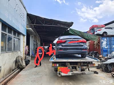

    彻底坏了在上不着村下不着店的地方就麻烦了。我的是15年手动GLS款的,几年前就出现了这人问题,四儿子也查不出原因,因为半路坏了到了四儿子的店里又好了,也说要彻底坏了才知道问题出在那里。脱保后真的彻底坏过一次,修理厂的师傅说总泵坏,那就换吧。以后好了一两年。5月7日又坏一次,20分钟又正常了。今天连续坏了两次,只能请拖车了。拖车到了又正常
    。师傅(不是前面的那个师傅)看下一下说是离合分泵前面的一根软管老化了,造成回油不良。回到修理店拆下来,就分泵也有问题,那就换吧。希望这次能彻底解决。
