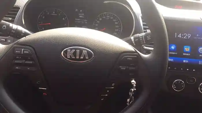

自己动手换的换的12键多功能方向盘,换完后行车,发现方向有点左偏,的把方向盘右打点才能直行,应该是拆气囊时游丝跑偏了,求大神指教游丝怎么对齐!!!

拆了重装,其实并不是游丝问题而是你安装的时候方向盘的那个牙错了一格,第一次拆的时候用记号笔标记一下就好了

游丝要对正,然后方向盘放回去的时候有卡齿的 也得对正 是个细致活儿。。

重新拆了,方向盘往左调一格,再装回去

拆了重新装

去做四轮定位看看、
