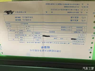

楼主好手艺,我去修了,有强迫症。200搞定

做的可以,我去的是修理厂,可惜了我的原厂漆啊,你怎么把车子升起来的呢
