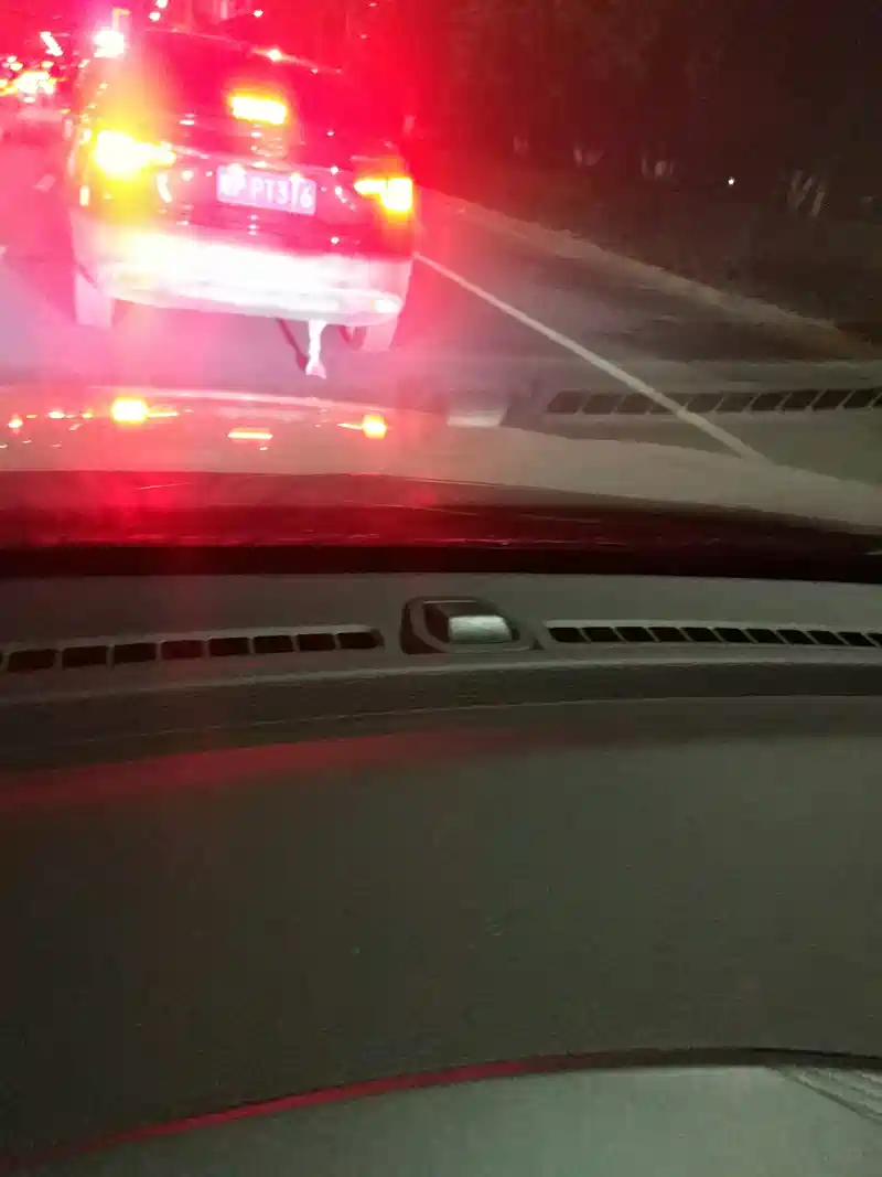

中间这个黑色的方块,停车之后是一闪一闪的,这个是干什么的?

貌似防盗系统正常工作

起亚K3
防盗灯

貌似防盗系统正常工作

各位大神能不能说的详细一点,比如说他防盗的话,那么是连接哪个设备的,我能不能有什么视频可以看?怎么用呢!谢谢啦!

发动机电子防盗系统警告灯如下所述进行操作:将钥匙插入点火开关锁芯并旋转至“ON”位置时.如果密码验证成功,则警告灯处于熄灭状态,允许发动机起动:如果密码验证失败,则警告灯将保持2秒点亮1次的频率闪烁:当车辆处于无人锁门状态时,电子防盗系统处于睡眠模式,警告灯将保持5秒点亮1次的频率进行闪烁。
