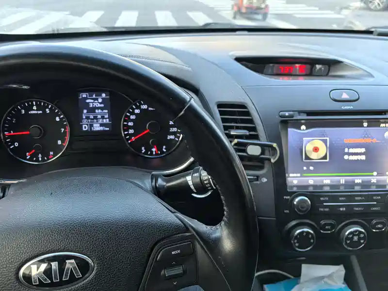

15款k3转方向盘异响,打方向盘时有咯吱咯吱的声音,不知道哪里问题

起亚有的车型转向助力总成有个零件时间久了可能会造成摩擦异响,有可能是这个原因。当然,还有可能是减震平面轴承或者其他悬挂部件 建议去修理厂检查具体问题,才好针对性解决。

弹性联轴器么??

打方向盘咯吱响,常见是方向盘下面的转向柱防尘套干涩摩擦,喷点润滑脂就能缓解;也可能是转向助力泵缺油,或者方向机的球头、衬套老化,先处理防尘套,不行再检查助力泵和方向机部件。
