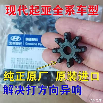

13 款起亚 K3 无法启动
头天换了一个方向机管柱
胶齿,然后开回家一点问题都没有,第二天要出门下楼热车,着车以后打开空调出风然后有个五六秒钟就熄火了,再按启动就没有任何反应了,短接启动机能工作,后来查到发动机控制单元保险 3 烧了,换了备用保险丝一点火又烧了,电脑断电后启动还是烧这个保险,怀疑有短路的地方的吗,还没时间排查电路,大家有遇到这种情况吗,抖音里面看了好多,有燃油继电器损坏,有电脑出问题的,还有刹车开关故障,车子防盗故障,我这还没排查到😟

13款起亚K3换方向机管柱胶齿后,启动烧发动机控制单元保险,多为电路短路。先查换件时是否碰坏方向机管柱附近线束,导致绝缘层破损;再拔燃油继电器试送电,排查其短路;也可断开ECU插头测试,判断是否ECU故障。从近期维修处入手排查更高效。

    那应该是换方向机管柱胶时,拆装时不注意把导线弄短路了,重点检查方向机附近的导线,或者拆下来重新理好线再装一遍。
