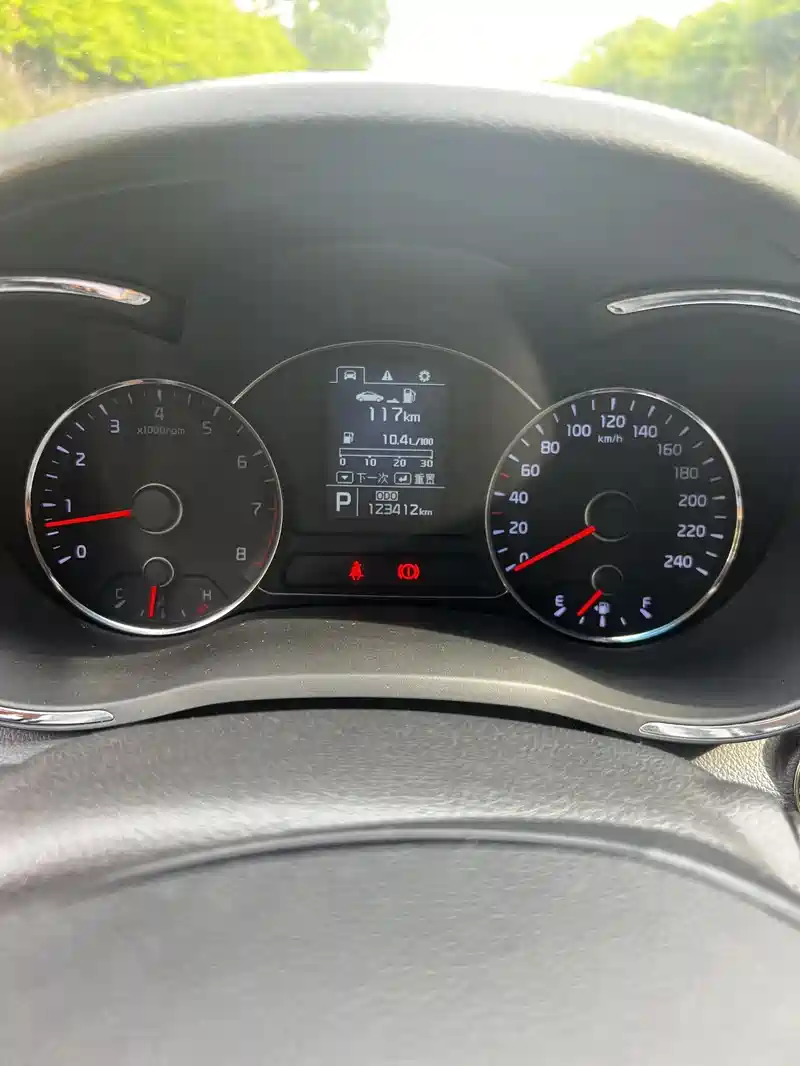

问 13年k3换挡顿挫,是时候换变速箱油了吗? 删除 推荐精华 置顶 取消置顶 关闭回复 打开回复 推荐编辑 楼主禁言 移动帖子 重置头像 操作记录 发财买奔驰 0浏览 · 2025-06-25 11:03· 发布于广东 13年的k3 现在换挡开始有点顿挫 特别是踩刹车把速度降下来的时候 有顿挫 是不是该换变速箱油了 举报 打开汽车之家 阅读体验更好 相关问题 更多 问车辆启动抖动 0回答 问有个问题 请看正文 0回答 问方向盘异响 0回答 问大屏不亮了 0回答 问寻求大神帮助 0回答 问15款K3空调问题 0回答 全部回复 只看楼主 老衲一头秀发5966 关禁闭 已屏蔽 名图 该换了,跑了12万公里了。at变速箱的推荐换油周期为6-8万公里,楼主都跑了双倍推荐里程了,现在换挡顿挫,车辆也在提醒楼主要换啦。 2025-06-25 11:20 回复 沙发 屏蔽此人 举报 删除 取消删除 禁言 重置头像 共有条对话 > 发财买奔驰 楼主 关禁闭 已屏蔽 还是这个at变速箱就是这样子 顿挫感 2025-06-25 12:20 来自广东 回复 板凳 举报 删除 取消删除 禁言 重置头像 共有条对话 > 与世无争的帅锅 关禁闭 已屏蔽 凯越 13年起亚K3出现换挡顿挫(尤其刹车降速时),可能与变速箱油老化有关:自动变速箱油建议4-6万公里更换,若车辆使用年限较长且未及时换油,油液变质会导致润滑不足、阀体卡滞或离合器摩擦系数变化,引发顿挫。可先检查变速箱油是否发黑、有焦糊味或油位异常,若超过更换周期(或里程超6万公里),建议重力更换原厂SP-IV型变速箱油并更换滤芯,同时用诊断仪读取变速箱系统故障码,排查电磁阀工作状态及换挡逻辑是否异常。 2025-06-25 14:12 回复 地板 屏蔽此人 举报 删除 取消删除 禁言 重置头像 共有条对话 > 心悦江湖 关禁闭 已屏蔽 我也是,速度降到40的时候顿一下。。。 2025-06-25 15:48 来自江苏 回复 屏蔽此人 举报 删除 取消删除 禁言 重置头像 共有条对话 > zx123505 关禁闭 已屏蔽 名爵ZS 初始化以下变速箱at值 2025-06-25 15:59 来自四川 回复 屏蔽此人 举报 删除 取消删除 禁言 重置头像 共有条对话 > 流金岁月7822 关禁闭 已屏蔽 马自达6 公里数大了,应该更换一下变速箱机油。 2025-06-25 17:49 回复 屏蔽此人 举报 删除 取消删除 禁言 重置头像 共有条对话 > 低趴爱好者666 关禁闭 已屏蔽 奥迪S5 多少公里了 正常6万公里就的更换 终极更换就可以5升 2025-06-26 13:34 来自内蒙古 回复 屏蔽此人 举报 删除 取消删除 禁言 重置头像 共有条对话 > 李木子1988 关禁闭 已屏蔽 我也是13款的,也有这个问题,貌似是通病吧,到修理厂用电脑重设一下AT值,老平顺了,不过就是一个多月不超过两个月又开始顿挫了,广大网友说可能是变速箱学习你的驾驶模式和习惯导致的 2025-06-26 16:31 来自辽宁 回复 屏蔽此人 举报 删除 取消删除 禁言 重置头像 共有条对话 > 还想在主楼增加内容?点击续写主楼内容 登录 参与更多互动 发表回复 打开App,查看更多评论 首 页 上一页 下一页 末 页 跳 转 取 消 还想在主楼增加内容?点击续写主楼内容 登录 参与更多互动 系统故障 发表回复 图片最多上传9张 微信好友 微信朋友圈 新浪微博 QQ好友 QQ空间 取消 相关推荐 加载中
