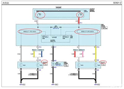

    帮你查了下,就是在发动机舱的保险丝接线盒,是个组合保险丝,具体是哪个你按照下面的信息自己找下吧。
    看下面维修手册电路图,左右大灯是不同的保险丝,同一个大灯的远光和近光是一个,两个保险丝同时坏的概率不大,如果两个近光同时不亮,但是远光亮,应该可以说明保险丝没坏,我倒是怀疑是组合开关的近光开关坏了。
    2024-12-27 09:08 来自上海 回复
