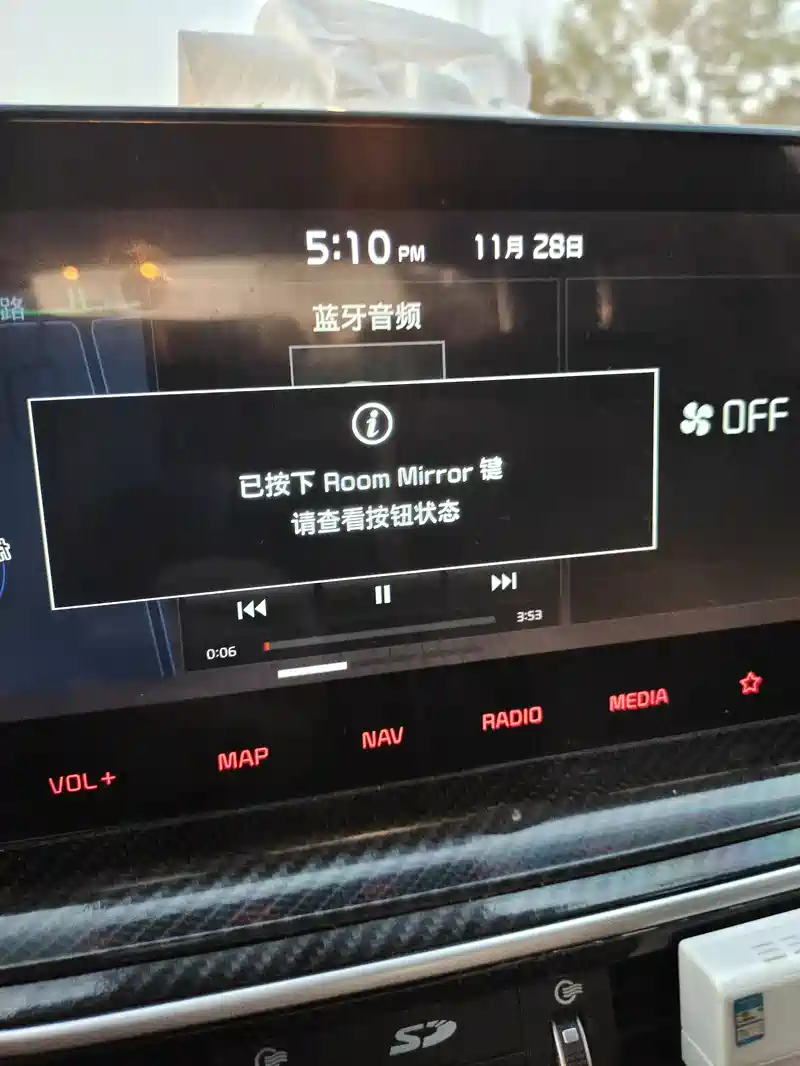

开车时突然出现的警告灯,这是啥情况?怎么才能消除?
无锡车友0970524
0浏览 · 2024-11-28 18:43· 发布于江苏
出现这个是怎么回事,怎么消除,开着开着就出现
zjh海 关禁闭 已屏蔽
这个情况,是室内镜开关。看一下按钮是不是误触碰了。可以停车从新再按一下。看看能不能恢复,如果还是这样提示,可能是按钮本身问题。或者室内镜本身问题。

出现这种情况,通常是因为后视镜调节开关(也称为room mirror键或车门LR键)被误触或卡住导致的。针对这一问题,可以从以下几个方面进行排查和处理:
1. 检查后视镜调节开关:
首先,观察后视镜调节开关是否处于正常位置,或者是否有被异物卡住的情况。
如果开关被卡住,可以尝试轻轻拨动或晃动开关,看是否能恢复正常。
2. 尝试复位操作:
有时候,简单地将后视镜调节开关拨到中间位置或其原始位置,可以解除警告灯的亮起。
3. 检查车辆设置:
进入车辆的设置菜单,查看与后视镜相关的设置项,确保没有误触或更改导致的问题。
如果有后视镜自动折叠功能,也需要检查相关设置是否正确。
如果以上方法无法解决问题,可能是后视镜调节开关本身出现故障,或者相关电路出现问题。建议前往专业的汽车维修店进行检查和维修。
需要注意的是,如果警告灯持续亮起且伴随其他异常症状(如后视镜无法调节、电动车窗失灵等),应立即停车并寻求专业帮助,以确保行车安全。

有时候我也遇到过这种情况,找不到原因。但熄火后再启动车子又正常了。

出bug了吧,重启一下试试看
