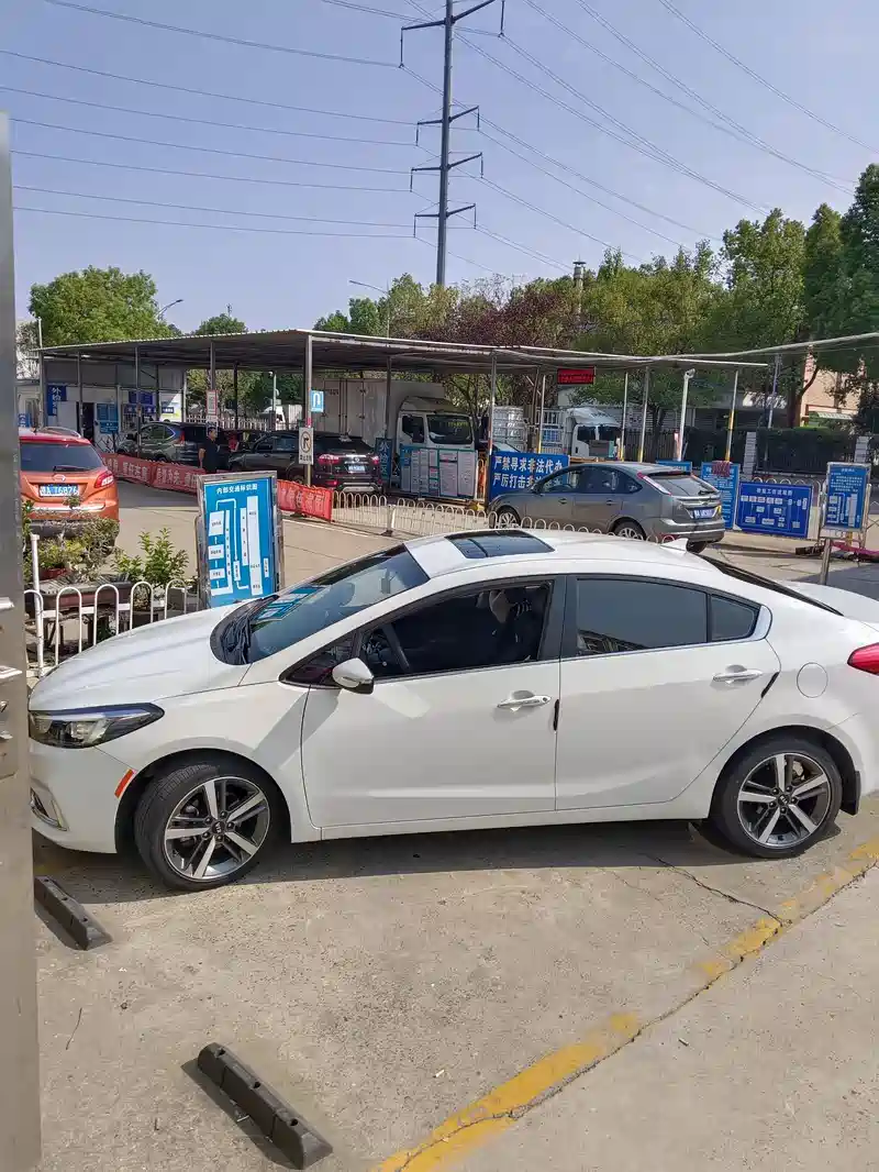

问 请教,K3,6年了,启动机有问题 删除 推荐精华 置顶 取消置顶 关闭回复 打开回复 推荐编辑 楼主禁言 移动帖子 重置头像 操作记录 xg兴哥 0浏览 · 2024-11-27 08:12· 发布于湖北 肯定启动机有问题,夏天打长像放气,时有时无,冬天有时冷启动打火吱咔响,有时又没事,不知道启动机在4S店换多少钱?也不知道在外面保养一下可否有用,多少钱?有过经历的朋友请教一下,谢谢啦! 举报 打开汽车之家 阅读体验更好 相关问题 更多 问车辆启动抖动 0回答 问中控台老化如何处理 0回答 问后排座椅能放倒吗? 0回答 问15款小三空调故障 0回答 问起亚新k3变速箱换油 0回答 问打不这火怎么回事 0回答 全部回复 只看楼主 爱专研的一修 关禁闭 已屏蔽 和悦 根据描述的这个情况,也不能够确定就是起动机的问题,如果是要换启动机车辆出保了也没有必要去4s店直接外面的收费场就可以,价格大概就是400块钱左右,不过启动机先检查,有些问题是可以进行维修的,相对会更省钱 2024-11-27 08:18 来自吉林 回复 沙发 屏蔽此人 举报 删除 取消删除 禁言 重置头像 共有条对话 > 神下 关禁闭 已屏蔽 起亚K3 如果启动完成的最后有放气声,那应该要换了。我是在一年内去索赔免费换的,2015年换的,现在一直好好的。我查了下工时表,更换起动机工时120,起动机淘宝上原厂的大概250,估计店里翻倍500,那差不多去店里就是620 2024-11-27 11:18 来自安徽 回复 板凳 屏蔽此人 举报 删除 取消删除 禁言 重置头像 共有条对话 > 神下 关禁闭 已屏蔽 起亚K3 当年手机拍的不清楚,旧的是2014年产的,换的这个是2015年产的,用到现在 2024-11-27 11:35 来自安徽 回复 地板 屏蔽此人 举报 删除 取消删除 禁言 重置头像 共有条对话 > mook_dj 关禁闭 已屏蔽 会不会是气温低了,启动机里的润滑脂变稠了,所以启动时不能迅速伸出来卡住飞轮而发生打滑,从而发出异响。如果是这个原因等车行热了后熄火,然后再打火应该就不会再出现异响。 2024-11-27 21:54 来自广东 回复 屏蔽此人 举报 删除 取消删除 禁言 重置头像 共有条对话 > 驾者无疆 关禁闭 已屏蔽 起亚K3 老虎家也有品牌件,不一定非要4S.老款k3是有这个问题,我2015年刚买时候就有放气声,没理它用到现在第十年了也没坏,也不响了。 2024-12-05 13:54 来自上海 回复 屏蔽此人 举报 删除 取消删除 禁言 重置头像 共有条对话 > 还想在主楼增加内容?点击续写主楼内容 登录 参与更多互动 发表回复 打开App,查看更多评论 首 页 上一页 下一页 末 页 跳 转 取 消 还想在主楼增加内容?点击续写主楼内容 登录 参与更多互动 系统故障 发表回复 图片最多上传9张 微信好友 微信朋友圈 新浪微博 QQ好友 QQ空间 取消 相关推荐 加载中
