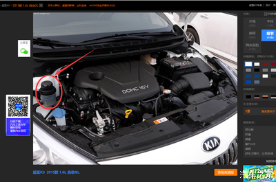

问 15款k3电子助力方向盘需要换助力油吗? 删除 推荐精华 置顶 取消置顶 关闭回复 打开回复 推荐编辑 楼主禁言 移动帖子 重置头像 操作记录 aa5c9sg 0浏览 · 2024-03-15 12:13· 发布于河南 电子助力方向盘需要换助力油吗 举报 打开汽车之家 阅读体验更好 相关问题 更多 问大屏不亮了 0回答 问寻求大神帮助 0回答 问看看这片子还能用多久 0回答 问三元催化器烂了掉块 0回答 问后挡风玻璃的加热丝 0回答 问13款起亚k3 0回答 全部回复 只看楼主 黯然销魂369 关禁闭 已屏蔽 我要申诉 本楼已被删除 查看回帖内容查看操作记录 2024-03-15 13:07 来自河南 沙发 屏蔽此人 删除 取消删除 禁言 重置头像 共有条对话 > 言午多人 关禁闭 已屏蔽 领克06 电子助力系统有两种,一种是日系车常用的纯电子助力系统,由电机直接驱动,不需要更换助力油。另一种是欧美常用的。这种电子助力是用电机作为助力系统的油泵,然后油泵的油驱动动力转向机构。这种助力系统需要更换,因为它使用助力油。 2024-03-15 13:22 来自浙江 回复 板凳 屏蔽此人 举报 删除 取消删除 禁言 重置头像 共有条对话 > 北极圈眯迷眼 关禁闭 已屏蔽 起亚K3 应该不需要吧,没听说换的 2024-03-15 13:26 来自山东 回复 地板 屏蔽此人 举报 删除 取消删除 禁言 重置头像 共有条对话 > 神下 关禁闭 已屏蔽 起亚K3 电子助力的不需要换,我记得15款低配是液压助力的,那个打开机舱能看到助力油壶。电子助力的配置是没有那个油壶的 2024-03-15 14:33 来自安徽 回复 屏蔽此人 举报 删除 取消删除 禁言 重置头像 共有条对话 > 神下 关禁闭 已屏蔽 起亚K3 你看看机舱里有没有这个油壶,电子助力的是没有的 2024-03-15 14:35 来自安徽 回复 屏蔽此人 举报 删除 取消删除 禁言 重置头像 共有条对话 > VV浅笑 关禁闭 已屏蔽 电动助力的建议更换一下润滑脂,不然容易高速卡滞 2024-03-15 14:36 来自山东 回复 屏蔽此人 举报 删除 取消删除 禁言 重置头像 共有条对话 > 用车攻略 关禁闭 已屏蔽 启辰T60 我要申诉 本楼已被删除 查看回帖内容查看操作记录 2024-03-16 10:06 来自河北 屏蔽此人 删除 取消删除 禁言 重置头像 共有条对话 > 用车攻略 关禁闭 已屏蔽 启辰T60 我要申诉 本楼已被删除 查看回帖内容查看操作记录 2024-03-17 21:45 来自河北 屏蔽此人 删除 取消删除 禁言 重置头像 共有条对话 > 演亦悲伤 关禁闭 已屏蔽 领克10 不需要 2024-04-05 09:06 来自四川 回复 屏蔽此人 举报 删除 取消删除 禁言 重置头像 共有条对话 > 还想在主楼增加内容?点击续写主楼内容 登录 参与更多互动 发表回复 打开App,查看更多评论 首 页 上一页 下一页 末 页 跳 转 取 消 还想在主楼增加内容?点击续写主楼内容 登录 参与更多互动 系统故障 发表回复 图片最多上传9张 微信好友 微信朋友圈 新浪微博 QQ好友 QQ空间 取消 相关推荐 加载中
