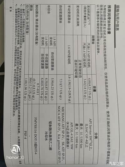

k3换防冻液需要几升?
神经新手
0浏览 · 2024-01-25 10:27· 发布于山东
16款手动

买六,公斤就可以了,一个四公斤的和一个两公斤的,我才换的,

不到4L

买一桶4L的就够了

16款自动gl 三升多一点点。

3.8L这样,,买4L足够,我自己换过几次了

一桶4L用不上,剩下的留着以后添加就行,换过两次了

2L就够,多了浪费,时间久了不用也会变质。因为我买的4L,Y用了不到一半,都见底了

我K5买了6公斤,实际只用了4公斤,估计K3用不了4公斤!

4L刚刚好,最近刚刚换的

买车时有个本本,叫说明书

4S店换的,不到4L

我是去年水泵和防冻液一起在4S店换的,17年的手动挡K3
