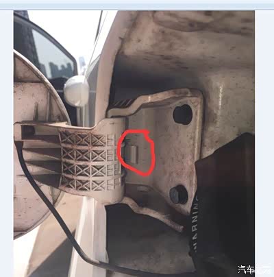

14年的车,加油盖不弹起遇到过,把那个小铁片掰一下就好了
