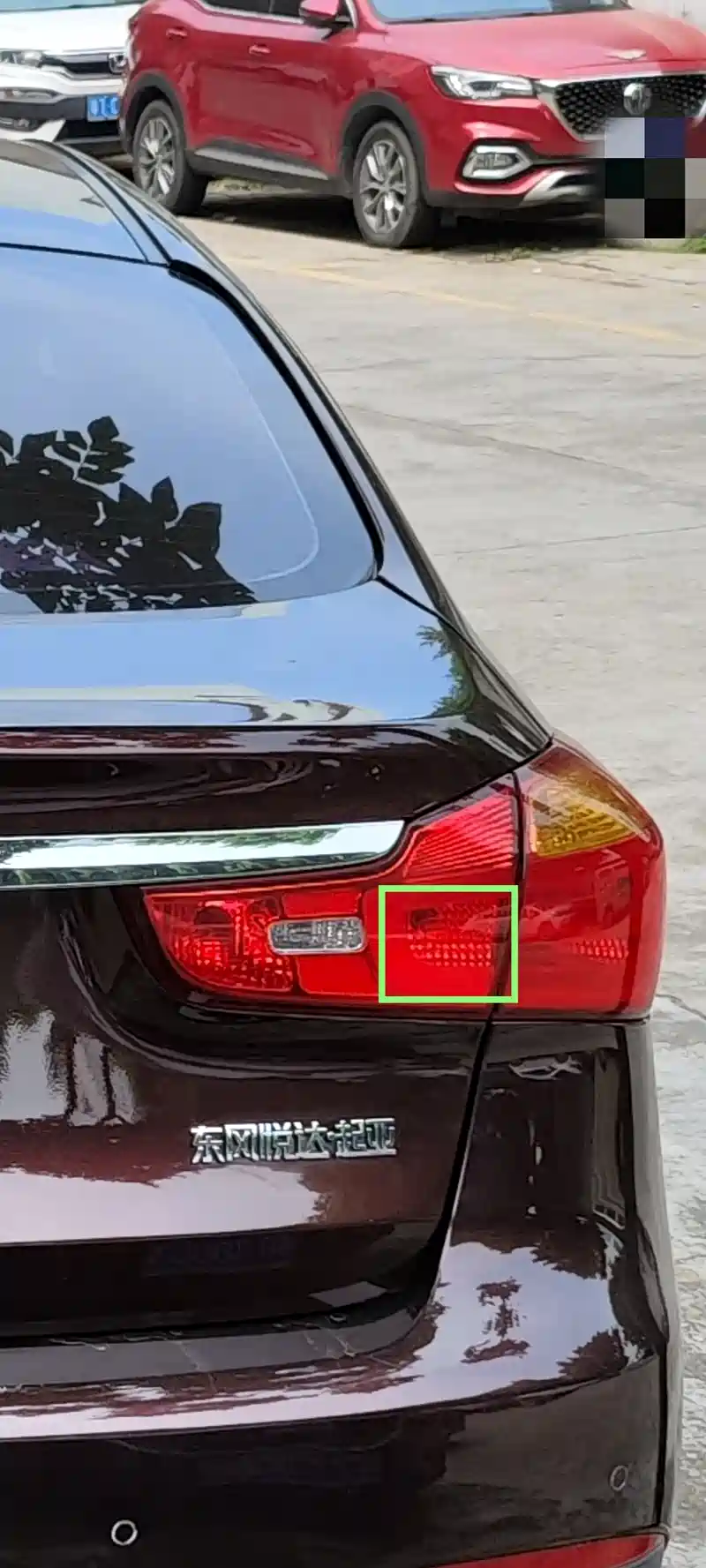

13款k3,后尾灯绿框内的是什么灯?

起亚K3
就是夜行灯的一个,W5W型号,正常晚上打开尾灯的时候这个灯和外侧的刹车灯5W功率同时亮的

五菱宏光S3
后雾灯

宝马3系
这个是尾部示宽灯的一部分,我的一个刚坏了换过,老K3的这个位置灯泡到了年份容易坏,我的左右两边都换过来

起亚K3

老款这个只是示宽灯,型号不清楚好像那个灯挺细的。16款这个默认是示宽灯但是它跟外侧刹车灯是一样的1157只需要增加一根线就可以变成刹车灯
