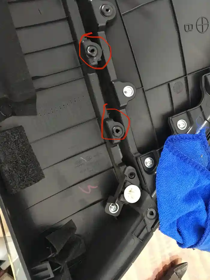

如图一圈出的位置不是螺丝,这种东西是叫什么?应该怎么打开?图二是分离后的,分离后又该用什么东西重新装回去?图是借用别人的,不知道方法。想在缝隙处装氛围灯条,之前有装过,但是固定不了,很容易脱落

hot pots,热熔的不可拆卸。
非要拆卸,安装时只能走螺钉,不追求质量也可以用热塑棒再融上

      10的钻头打掉,后面再用超声波焊机加塑料焊好,热熔胶搞不了,容易松松垮垮

      拆卸用锤子和凿子,轻轻敲打即可
      拆下。安装用10的短螺丝加上垫片固定
