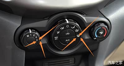

请问大家冬季车窗起雾怎么办

启动开热风外循环,然后水温上来了在开内循环,或者开天窗

买个喷雾剂,如果不怕费油就开前档除雾。

停车前的几分钟把暖风关了,这样可以防止内外温差过大。停车后把窗户开点小缝,如果有天窗可以把天窗开到上翘,这样可以把车内的湿气排出。晚上可以找块布或车衣把前挡从外面盖一下,这样可以防止玻璃有霜。
出车前,把前窗玻璃降下来,直到有暖风为止,开暖风后,用外循环,最大风量最高温度吹前挡风玻璃。
