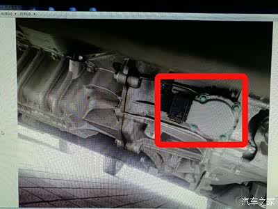

咨询一下,我的是2013款福特翼博,目前6万公里了。近期频发车子没有倒挡,有时还没有前进档。今天在4S店检查了半天没有结果,最后把变速箱拆下来一看,说离合器这边进水了,生锈了,结果一算要2万左右的修理费。大家觉得这种情况厂家要负责吗?

如果你车是自动挡的请往下看,车子应该涉水过,只是没有太深,翼搏号称涉水高度至少40cm,应该属于正常行驶。1.之前有换变速箱油封吗?如果有,你正常行驶,把进水的责任推给4s没有密封好。2.如果没有换油封,那么下图的变档控制器因为高度比较低如果密封不好也容易进水损坏,这个也属于质量问题跟你无关,力争保修。3.如果变档控制器是好的,只是进水导致变速箱程序模块损坏的话,这个模块10年包换!!!

说白了就是一口咬定你是正常行驶,没有涉深水,然后你要亲眼看到并确认是哪个地方漏水了,什么配件损坏了,一定要亲眼看到。那个变档控制器好像是每个3000左右,模块价格不知道,自动挡变速箱好像也才20000左右。如果4s刁难你,你打福特官方投诉电话4008877766寻求帮助。
