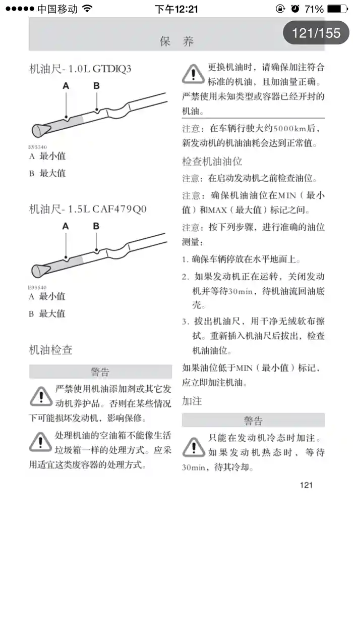

去首保的路上车出现过几次顿挫现象,怀疑和朋友前一天开了半小时有关(他属于暴力开车型,回来后说加油提速反应太慢)。首保回来路上也顿挫,但是比去的路上少了些。
今天距首保过去跑了200公里了,检查机油标尺,发现机油位置在标尺过最高值之后弯曲的部位,见下说明书图。
问题来了,这几天再没有出现过顿挫现象,机油到底是抽还是不抽?

机油过多超出上限,会导致发动机运转阻力大产生发动机共振,加速无力,严重还可能发生连杆曲轴弯曲,你自己最好让4儿子看看

不用.翼搏好像是加4升机油,如果四儿子没留点,加进去就这么多。我去保养都是这样,不用管,没问题,我开了快5万了。放心吧

我就自己抽了一脉动瓶子出来。

好像没事吧,多了的机油就会燃烧掉,排出去了

今天问楼上的主任,他也说一个月差不多就把多的这点损耗完了。就是担心这样影响不影响车子…

你的回答挺吓人的…不喜欢去4S…关键是的确没有任何异常。

的确是刚好就只加了4瓶进去,按说明书好像是要4.1升的,所以就不明白怎么会超线了…看着放油空干净了的呀

因为机器内部会有机油附着在上面,短时间内流不干净的,我的车子机油过高了起步会明显的抖动,所以我都会抽一矿泉水瓶子出来,然后抖动就消失了。

目前一切正常,无顿挫或抖动,我纠结下吧,抽还是不抽…

我的经验是加多了会加重双离合抖动,估计手动的话无所谓

我觉得说明书跟刚好弄反了似的,按说明书4升不够,实际4升多一点,都没问题。翼搏这车吧,虽然不咋地,倒也不娇气,我把它当硬派越野开过几天也没坏啊

超得多最好抽出来

建议抽出来!机油过多多发动机有很大坏处!

既然纠结 何不抽出 够懒惰了
