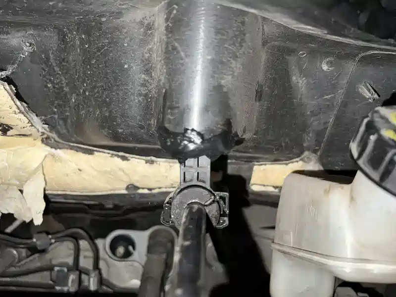

这个位置的蛇胶封的不够吗?
一年前漏水导致变速箱生锈,当时没留意翼搏那个漏水新闻,老车了自己找地方去换了个变速箱。
后来才看到原来是设计通病,没办法按别人分享的用蛇胶去封,封好后一大瓶水下去其他地方没漏了,但照片里的地方,也就是导致滴进变速箱的地方还是滴水,是封得不够好吗?求教。另外现在有更好的解决方法吗?

堵不如疏,搞个饮料瓶把水导流到旁边

打开集雨板上盖,在上方做封堵
