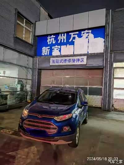

voidboy27 关禁闭 已屏蔽
去年刚修的,13款自动风尚,13年第一批车,到今年2025.8月还不到6万公里………………
2019年的时候出现只有135档,没有246档,挂不上S档,急速只能80码,到4S检查,居然没有任何报警,熄火后10分钟回复正常,4S让再试试,然后就没出现过;
2021年又出现如上情况,去4S还是没有报警,4S这里也挂不上S当,只有135档,熄火半小时,又恢复正常,4S还是让再试试;
直到2024年5月18号高速回杭,在城市道路彻底趴窝,庆幸不是在高速,换了变速箱支架,说是只要换了就是终生质保,反正去修的这个4S去年年底也倒闭了,自求多福
关于费用看我的付款记录
2025-08-11 14:16 来自浙江 回复
