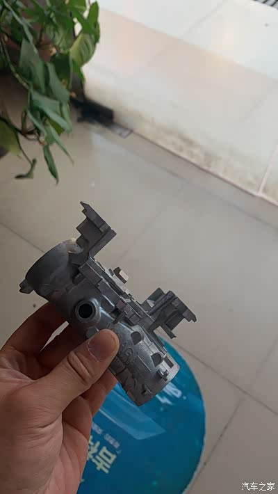

问 车钥匙拔不出来了怎么搞 删除 推荐精华 置顶 取消置顶 关闭回复 打开回复 推荐编辑 楼主禁言 移动帖子 重置头像 操作记录 豪哥69 0浏览 · 2025-05-01 08:42· 发布于江苏 熄火后 还有一点点没转到底 钥匙拔不出来了 举报 打开汽车之家 阅读体验更好 相关问题 更多 问加油标号、机油标号 0回答 问转向灯异常频闪 0回答 问翼搏右前轮有异响 0回答 问后雨刮器怎么换 0回答 问福特翼搏13款 0回答 问关于翼搏前保险杠改装 0回答 全部回复 只看楼主 山东的小伙 关禁闭 已屏蔽 宝骏560 车辆钥匙不转到最底部的位置是拔不出来的。这种情况可以晃动一下方向盘,然后先把钥匙拧开启动车辆,然后再重新关闭钥匙。如果以上操作解决不了问题,这种情况大多数都是车辆点火锁芯出问题了,需要对应进行维修或者更换。 2025-05-01 08:44 来自山东 回复 沙发 屏蔽此人 举报 删除 取消删除 禁言 重置头像 共有条对话 > 雨后阳光880315 关禁闭 已屏蔽 五菱宏光 福特翼搏熄火后钥匙拔不出来,而且方向盘还有点没转到底的感觉。你试着轻轻转一下方向盘,同时拧钥匙,也看看挡位是不是在P挡,不在的话就拨到P挡再试试,有可能方向盘锁止了。 2025-05-01 08:44 来自山东 回复 板凳 屏蔽此人 举报 删除 取消删除 禁言 重置头像 共有条对话 > 杨FleXRay 关禁闭 已屏蔽 宝骏730 出现这种情况的话,主要原因都是属于点火锁机械钥匙锁芯,内部出现磨损损坏导致的这个问题出现,解决问题的话,我们需要把这个点火锁给他拆下来,然后进行给他维修一下来解决问题可以单独进行维修点火锁解决问题。维修费用价格的话是在这个150到200块钱的费用。 2025-05-01 08:44 来自安徽 回复 地板 屏蔽此人 举报 删除 取消删除 禁言 重置头像 共有条对话 > llx3344 关禁闭 已屏蔽 威麟X5 你可以试一下用力先转动一下方向盘,之后再去拔钥匙,看看能不能拔得出来。 2025-05-01 08:46 来自云南 回复 屏蔽此人 举报 删除 取消删除 禁言 重置头像 共有条对话 > zjh海 关禁闭 已屏蔽 从新切换一下档位,把档位拉到N挡,再切换到P挡模式,开关一次点火开关,记得再关闭点火开关的时候,要拧到底部,再拔钥匙。如果不行。可以反复多试几次。这个情况,是属于点火锁芯问题,如果经常出现,考虑进行更换点火锁芯。 2025-05-01 09:08 回复 屏蔽此人 举报 删除 取消删除 禁言 重置头像 共有条对话 > 从零开始3085 关禁闭 已屏蔽 库斯途 楼主你的锁芯要换了,我以前的宝来车就有个这样的情况,你先慢慢的尝试一下回正的角度,不行就再次启动车子,而后再回正到启动前的角度,这个需要很耐心的一点点尝试的,这个时候也可以配合转动一下方向盘,动作慢点。不过还是建议楼主感觉去更换这个锁芯。我当时换个锁芯花了400,有配件的情况换一下很快的,没有配件可能要等一天。 2025-05-01 09:58 回复 屏蔽此人 举报 删除 取消删除 禁言 重置头像 共有条对话 > 蓝冰i 关禁闭 已屏蔽 沃尔沃S90 不要强行去拔,避免破坏锁芯,试着摇一摇方向盘,然后转动钥匙重新点火,再熄火,可能可行 2025-05-01 23:56 来自湖南 回复 屏蔽此人 举报 删除 取消删除 禁言 重置头像 共有条对话 > 还想在主楼增加内容?点击续写主楼内容 登录 参与更多互动 发表回复 打开App,查看更多评论 首 页 上一页 下一页 末 页 跳 转 取 消 还想在主楼增加内容?点击续写主楼内容 登录 参与更多互动 系统故障 发表回复 图片最多上传9张 微信好友 微信朋友圈 新浪微博 QQ好友 QQ空间 取消 相关推荐 加载中
