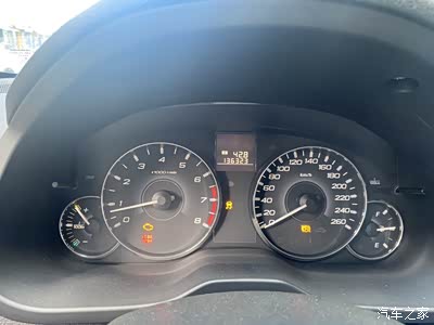

10款的力狮GT,5EAT变速箱,入D档,开至2挡升3档时冲击严重,偶尔还会突然档位消失,各种故障灯齐亮,去了很多家修车行花了将近1w还是没有修好,由于没有熟悉的修车师傅,自己又不懂,被各种宰割,一开始说阀体问题,换了以后还是不行,拆解变速箱维修,老板说活塞泄压,摩擦片有点烧,修完以后问题依旧,人麻了,经济条件有限,实在没办法,希望各种大神能支支招,有先例或者修好的案例吗

你这个左下角变速箱油温灯闪烁,看看是什么故障码

苏州斯巴鲁专修陈工 关禁闭 已屏蔽
还有可能是变速箱电脑板问题,或者变速箱线束问题,所以需要参考故障码是啥
