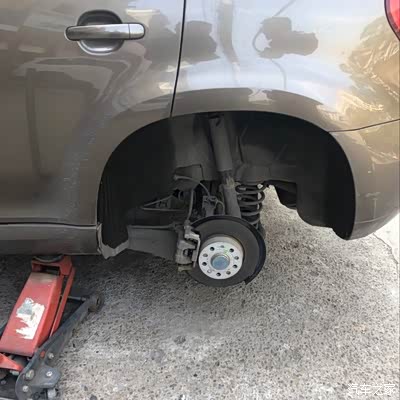

刹车片4万公里进行检查更换。刹车片是易损件,根据车主的行驶习惯决定刹车片的更换周期;车辆刹车片厚度磨损至原来的1/3就需要更换,如若不及时更滑刹车片会导致车辆刹车失控,影响行车安全。
以下是刹车片的更换方法:
1、在更换刹车片之前应先打开发动机舱制动液储液罐的盖子,看看制动液页面高度,假如制动液页面在最高限度上面则应该将制动液吸出来一些,以防止更换过程中制动液溢出;
2、准备好待更换的刹车片,拆下该制动器所在的车轮。拆的过程中要避免轮辋刮花;
3、用扳手结合套筒将制动钳的螺栓拆下来,然后取下刹车皮片(有刹车感应线的要先将刹车感应线拆下来)。观察刹车片是否磨损过度或者有裂痕,假如有则进行下一步的更换;
4、由于制动钳会有很多沙子或者泥土,所以要用抹布清除干净,然后涂抹消音膏,防止刹车时产生异响;
5、用活塞压泵将活塞压到压不动的位置,然后将刹车片装在制动钳上面,将新的刹车片安装到位后(有刹车感应线的也应该安装好),旋紧导向螺栓,安装完毕;
6、安装好之后盖好储液罐盖子,进车内用力踩几下制动踏板,并进行制动器复位。然后观察制动液高度,要在合适的高度范围内;
7、换好之后进行试车,检查制动效果是否体现出来。
