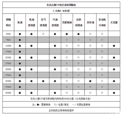

    这个表也许可以参考一下:
    https://www.autohome.com.cn/2865/0/0/section.html
