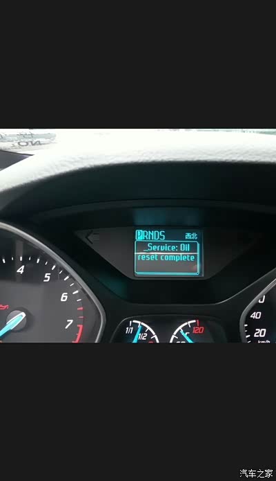

问 翼虎2.0T提示“引擎机油需要更换”信息如何消除 删除 推荐精华 置顶 取消置顶 关闭回复 打开回复 推荐编辑 楼主禁言 移动帖子 重置头像 操作记录 msgxm 0浏览 · 2017-03-07 14:38 翼虎2.0T提示“引擎机油需要更换”信息如何消除 举报 打开汽车之家 阅读体验更好 相关问题 更多 问内饰脱胶翘皮 0回答 问汽车加装尾喉被罚款 0回答 问引擎防盗锁 故障报警 0回答 问福特翼虎变速箱问题 0回答 问问 0回答 问停久无法启动 0回答 全部回复 只看楼主 msgxm 楼主 关禁闭 已屏蔽 翼虎2.0T提示“引擎机油需要更换”信息如何消除,因没有在4S店保养,他们不解决。通电。不要发动。油门刹车一起踩一会。通电不发动,长按Ok,然后就OK,不少于20秒,试试…………挂空挡,油门刹车一起踩也能取消这个提示熄火通电P档状态然后同时踩油门刹车等待21秒即可。都不行。 2017-03-07 14:41 回复 沙发 举报 删除 取消删除 禁言 重置头像 共有条对话 > JIN0929 关禁闭 已屏蔽 翼虎 钥匙转两档,别发动,同时!用力!踩下刹车和油门,等出现如图所示就可以了!切记要同时!用力!身体绷直了踩! 2017-03-07 17:01 回复 板凳 屏蔽此人 举报 删除 取消删除 禁言 重置头像 共有条对话 > 翼虎从容霸气 关禁闭 已屏蔽 翼虎 我刚前几天发生和你一样的情况,不要担心,完成可以自行解决,可以看看我2017年2月25日发的贴,里面有解决方法也有图片,希望能帮到你 2017-03-07 17:19 回复 地板 屏蔽此人 举报 删除 取消删除 禁言 重置头像 共有条对话 > 寄情在路上 关禁闭 已屏蔽 翼虎 通电不要发动,油门刹车一起踩就OK了。 2017-03-07 17:52 回复 屏蔽此人 举报 删除 取消删除 禁言 重置头像 共有条对话 > 扬州车友4472092 关禁闭 已屏蔽 我要申诉 本楼已被删除 查看回帖内容查看操作记录 2017-03-13 13:31 屏蔽此人 删除 取消删除 禁言 重置头像 共有条对话 > ecnuhhw 关禁闭 已屏蔽 翼虎 保养提示可以消除的,车子不要踩刹车,点以下一键启动按钮,这个时候是发动机没有启动,但是全车电源已经启动了,同时踩住刹车和油门十几秒钟,一开始会提示正在重置机油(英文的,差不多就是这个意思吧),继续踩着不要放,然后等待英文提示完成即可。----------有问题可以联系我,我也是找修车店换的机油,没过几天就提醒机油需要更换,然后百度了一下,就处理好了,现在没有提示了。 2017-11-17 12:05 回复 屏蔽此人 举报 删除 取消删除 禁言 重置头像 共有条对话 > 还想在主楼增加内容?点击续写主楼内容 登录 参与更多互动 发表回复 打开App,查看更多评论 首 页 上一页 下一页 末 页 跳 转 取 消 还想在主楼增加内容?点击续写主楼内容 登录 参与更多互动 系统故障 发表回复 图片最多上传9张 微信好友 微信朋友圈 新浪微博 QQ好友 QQ空间 取消 相关推荐 加载中
