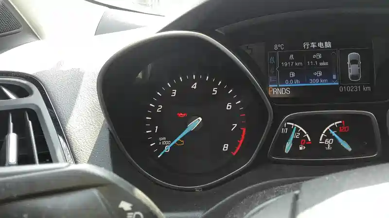

问 只通电不启动的情况下出这个红色的漏油标志是为什么啊?
北京车友0706492
0浏览 · 2017-03-04 16:47
正常启动车子没事,如果只开电,就出这个漏油的红色标志,是啥意思啊?。。

你说发动机没有起动前机油灯会亮,这是正常现象,你先打开锁匙没有着车时机油灯是亮的,然后着车过后就不亮,因为你开锁匙机油是不会上来的,着车过后机油上来灯就不亮了,这是正常的,希望能够帮助到你

没有启动之前,机油压力传感器是检测不到机油压力的,所以肯定会亮起这盏机油灯。当你启动之后,机油压力和机油位置都有信号了,这盏灯正常情况就灭掉了,如果启动之后,还亮起,则检查机油压力,检查机油液面位置。
