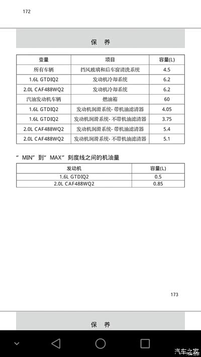

1.5 的是 4.3升吗?
我是 1.6 的,容量是 4.05升。

thinlee 2016/06/15 10:17:24 发表在 12楼
1.5 的是 4.3升吗?我是 1.6 的,容量是 4.05升。
4L刚好,说明书标的4.3.
thinlee 关禁闭 已屏蔽
翼虎
wyj197200 2016-6-15 10:29:16 发表在 13楼
4L刚好,说明书标的4.3.
4升,和 4.3 升,你这个相差太大了吧?
如果用量是 4.3 ,那么起码要加4.2才叫刚刚好。
1.6 的手册,是 4.05升,只加4升刚刚好;不算机滤,是3.75升。

wyj197200 2016-6-15 10:51:53 发表在 16楼
相信我没错的,我的福克斯要求4.3升,我用了5年一直4升,4S店朋友告诉我4升刚好的,4.3加不了这么多,因为不是第一次加,一般换机油都放不干净。
你是翼虎1.5车主吗?
麻烦你把1.5机油用量那一页手册截个图上来嘛。我是 1.6的,手册上没有1.5的用量。
谢谢。
