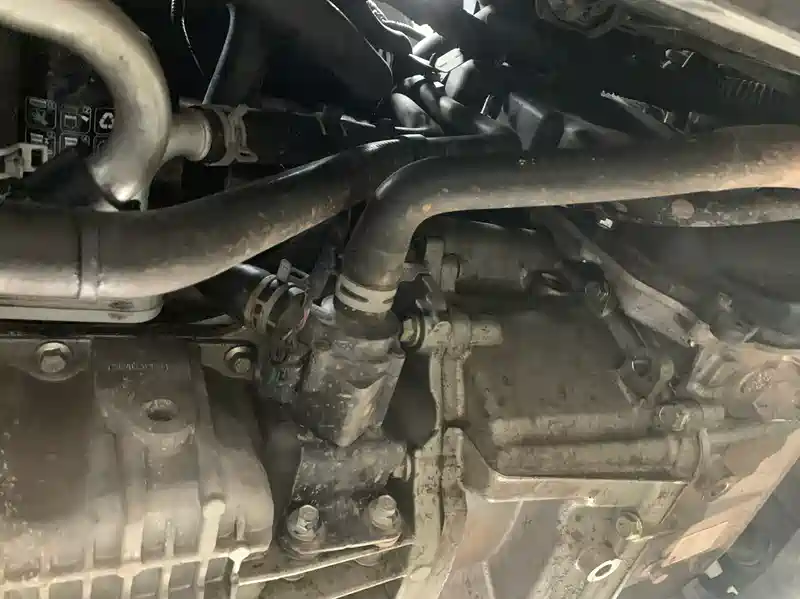

问 正时皮带多少公里更换 删除 推荐精华 置顶 取消置顶 关闭回复 打开回复 推荐编辑 楼主禁言 移动帖子 重置头像 操作记录 唐波6888 0浏览 · 2026-05-08 22:03· 发布于北京 正时皮带多少公里更换,现在9万7千公里,还有就是现在变速箱线排漏油,必须要更换了吗 举报 打开汽车之家 阅读体验更好 相关问题 更多 问变速箱线排插头 0回答 问雨刮器不工作 0回答 问咨询一下 0回答 问报警器老叫 0回答 问有没有推荐车机 0回答 问翼虎S档使用问题 0回答 全部回复 只看楼主 阿杰瑞米瓦德 关禁闭 已屏蔽 奔驰C级 正时皮带立刻换9.7 万差不多了,变速箱线排漏油也尽快修,不要继续开几千公里当没事。 05-09 10:17 回复 沙发 屏蔽此人 举报 删除 取消删除 禁言 重置头像 共有条对话 > 草原9986 关禁闭 已屏蔽 看保养手册 05-09 10:45 来自江西 回复 板凳 屏蔽此人 举报 删除 取消删除 禁言 重置头像 共有条对话 > BillyBo 关禁闭 已屏蔽 沃尔沃XC60 变速箱线路板那个厂家有改良版本,我刚自费更换,终生质保 05-22 08:26 来自江苏 回复 地板 屏蔽此人 举报 删除 取消删除 禁言 重置头像 共有条对话 > qingfengliushui 关禁闭 已屏蔽 翼虎 手册里边:更换附件驱动皮带,155000公里/8年,更换凸轮轴驱动皮带(1.5),195000公里/10年。先到为准。 06-22 15:41 来自山东 回复 屏蔽此人 举报 删除 取消删除 禁言 重置头像 共有条对话 > 湖州车友7472566 关禁闭 已屏蔽 领克06 我第8年10.4万公里换的 打算再开四五年才换的 拆下来的看着质量也还好 如果你打算一两年换车 将就下应该也问题不大 07-13 10:14 来自浙江 回复 屏蔽此人 举报 删除 取消删除 禁言 重置头像 共有条对话 > 还想在主楼增加内容?点击续写主楼内容 登录 参与更多互动 发表回复 打开App,查看更多评论 首 页 上一页 下一页 末 页 跳 转 取 消 还想在主楼增加内容?点击续写主楼内容 登录 参与更多互动 系统故障 发表回复 图片最多上传9张 微信好友 微信朋友圈 新浪微博 QQ好友 QQ空间 取消 相关推荐 加载中
