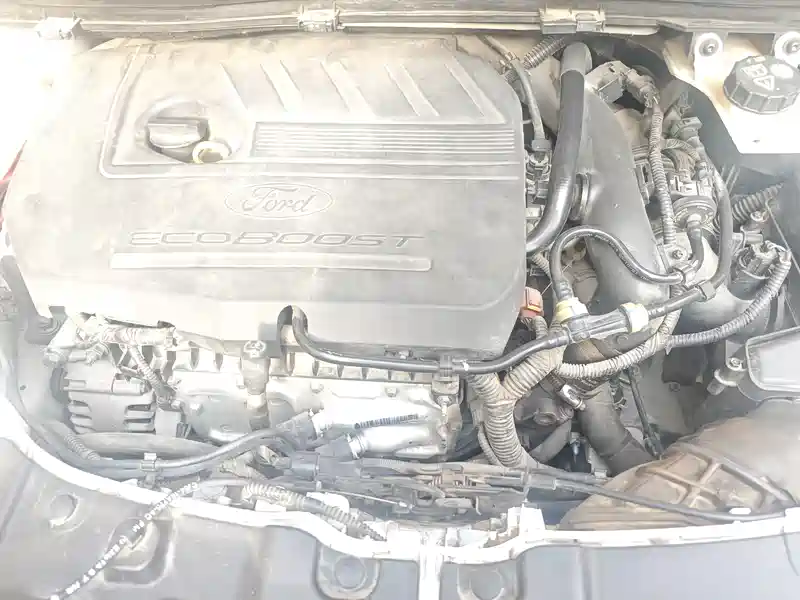

问 翼虎进气支管漏油是通病吗?能维权吗? 删除 推荐精华 置顶 取消置顶 关闭回复 打开回复 推荐编辑 楼主禁言 移动帖子 重置头像 操作记录 天下霸唱888 0浏览 · 2025-08-17 07:38· 发布于辽宁 不知道这个是不是翼虎通病,进气支管漏油,如果是的话据说可以维权了 举报 打开汽车之家 阅读体验更好 相关问题 更多 问翼虎S档使用问题 0回答 问翼虎钥匙电量低 0回答 问老福特翼虎灯不够亮 0回答 问雨刮器不工作 0回答 问引擎防盗锁 故障报警 0回答 问底盘异响 0回答 全部回复 只看楼主 dongzilin1973 关禁闭 已屏蔽 直接换,现在配件很便宜! 2025-08-17 08:47 回复 沙发 屏蔽此人 举报 删除 取消删除 禁言 重置头像 共有条对话 > 自贡车友7743686 关禁闭 已屏蔽 可以索赔,直接厂家热线索赔 2025-08-18 12:52 来自北京 回复 板凳 屏蔽此人 举报 删除 取消删除 禁言 重置头像 共有条对话 > mtools 关禁闭 已屏蔽 刚才问了,可以免费更换的,但是要检查确实有这个问题才行。 2025-08-25 19:38 来自安徽 回复 地板 屏蔽此人 举报 删除 取消删除 禁言 重置头像 共有条对话 > yybsqxx 关禁闭 已屏蔽 我刚索赔完,已经更换了,8年半的车 2025-08-27 18:06 来自四川 回复 屏蔽此人 举报 删除 取消删除 禁言 重置头像 共有条对话 > yybsqxx 关禁闭 已屏蔽 给车友一个建议,换这个的时候,让做4个气门的积炭清除,价格给师傅谈,我的车8.5年,积炭太多了! 2025-08-27 18:18 来自四川 回复 屏蔽此人 举报 删除 取消删除 禁言 重置头像 共有条对话 > 2018ES豪华版 关禁闭 已屏蔽 别克GL8 2.0的也漏 2025-09-01 09:55 来自河北 回复 屏蔽此人 举报 删除 取消删除 禁言 重置头像 共有条对话 > 还想在主楼增加内容?点击续写主楼内容 登录 参与更多互动 发表回复 打开App,查看更多评论 首 页 上一页 下一页 末 页 跳 转 取 消 还想在主楼增加内容?点击续写主楼内容 登录 参与更多互动 系统故障 发表回复 图片最多上传9张 微信好友 微信朋友圈 新浪微博 QQ好友 QQ空间 取消 相关推荐 加载中
