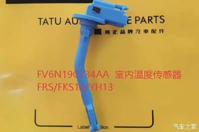

蒸发箱结冰了,把蒸发箱传感器拔出来弄弯一点

油门踏板侧上方,蒸发箱温度传感器
