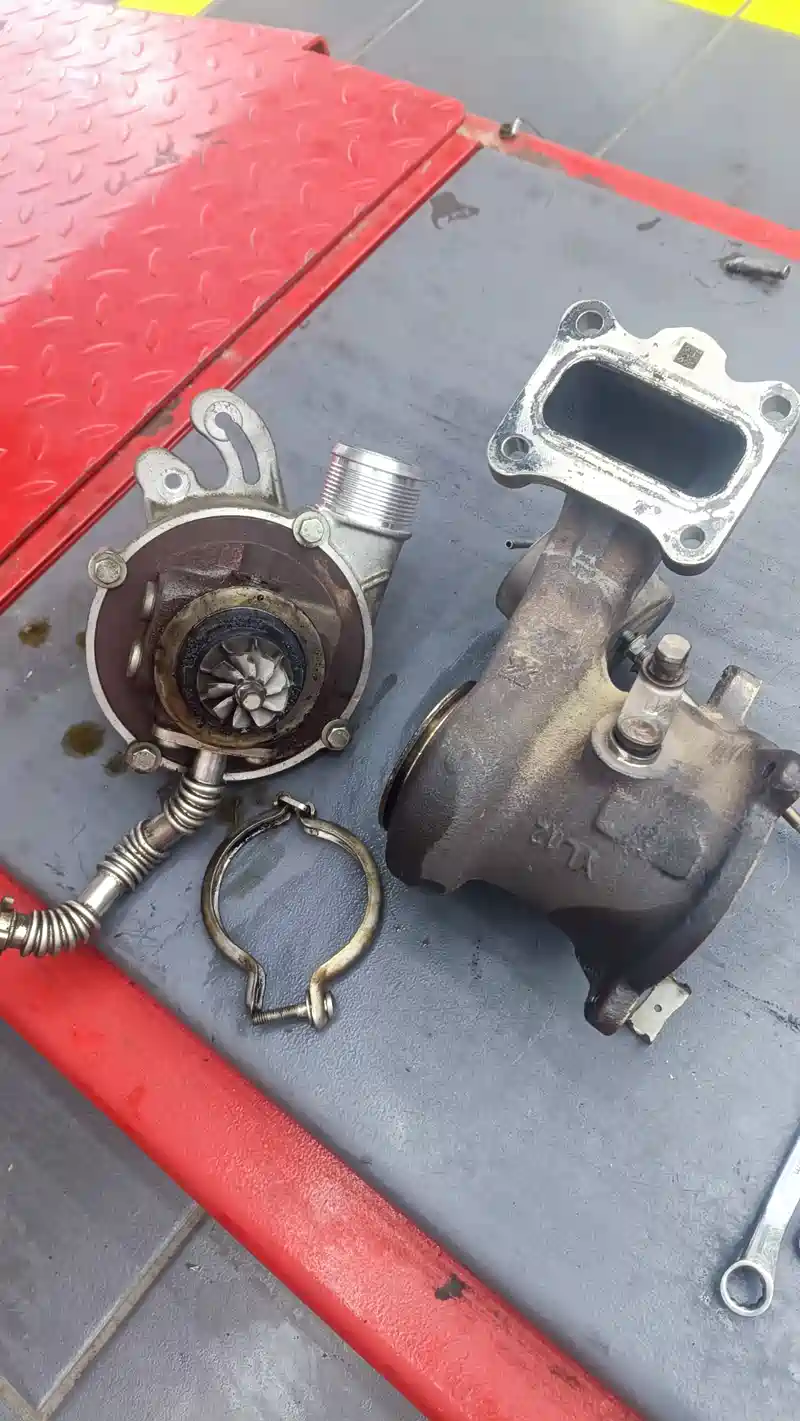

问 这个说是轴承晃了油封也坏了得换一套? 删除 推荐精华 置顶 取消置顶 关闭回复 打开回复 推荐编辑 楼主禁言 移动帖子 重置头像 操作记录 连云港车友3929233 0浏览 · 2025-05-12 10:09· 发布于江苏 轻微渗露机油,这个维修人员拆下后,说是轴承有轻微晃动,坏了,连带油封坏了,要换一套,大家遇到过这种情况吗?我用手去晃没感觉到晃动啊 举报 打开汽车之家 阅读体验更好 相关问题 更多 问后视镜折叠操作 0回答 问谁会播放CD 0回答 问翼虎刹车不灵吗 0回答 问翼虎2.0T变速箱 0回答 问伏特翼虎语音提不断? 0回答 问翼虎异味 0回答 全部回复 只看楼主 山东的小伙 关禁闭 已屏蔽 宝骏560 如果用手晃动,没有特别明显的间隙,这个可以要求不更换的。像您说的这种情况,单独更换油封就可以了,没有必要更换相关的轴承。稍微1点点的间隙,并不影响相关部件的正常使用性能的。 2025-05-12 10:10 回复 沙发 屏蔽此人 举报 删除 取消删除 禁言 重置头像 共有条对话 > 小卢弟 关禁闭 已屏蔽 阳光 正常这个涡轮增压器如果有轻微矿动的话不影响,这个如果严重的话,只能拆掉更换一下,否则装上以后后期有的会出现异响,或者是损耗机油,其次或者会出现动力提速不好,这个拆掉只要有间隙,尽量更换掉,这样的话,修理效果会好点 2025-05-12 10:11 来自河南 回复 板凳 屏蔽此人 举报 删除 取消删除 禁言 重置头像 共有条对话 > 秦始黄焖鸡 关禁闭 已屏蔽 哈弗大狗 你要是手转动涡轮轴都有框量了,那基本上也就不用换油封了,直接换增压器总成得了,基本上拆一回里边该换的易损配件全换,免得这次修油封,下次修轴承,拆好几遍花好几遍工时费 2025-05-12 14:23 来自吉林 回复 地板 屏蔽此人 举报 删除 取消删除 禁言 重置头像 共有条对话 > 佛系啦 关禁闭 已屏蔽 翼虎 有油泥没事,不渗漏扩散就行。已经拆开了就换呗。 2025-05-16 16:24 来自甘肃 回复 屏蔽此人 举报 删除 取消删除 禁言 重置头像 共有条对话 > 还想在主楼增加内容?点击续写主楼内容 登录 参与更多互动 发表回复 打开App,查看更多评论 首 页 上一页 下一页 末 页 跳 转 取 消 还想在主楼增加内容?点击续写主楼内容 登录 参与更多互动 系统故障 发表回复 图片最多上传9张 微信好友 微信朋友圈 新浪微博 QQ好友 QQ空间 取消 相关推荐 加载中
