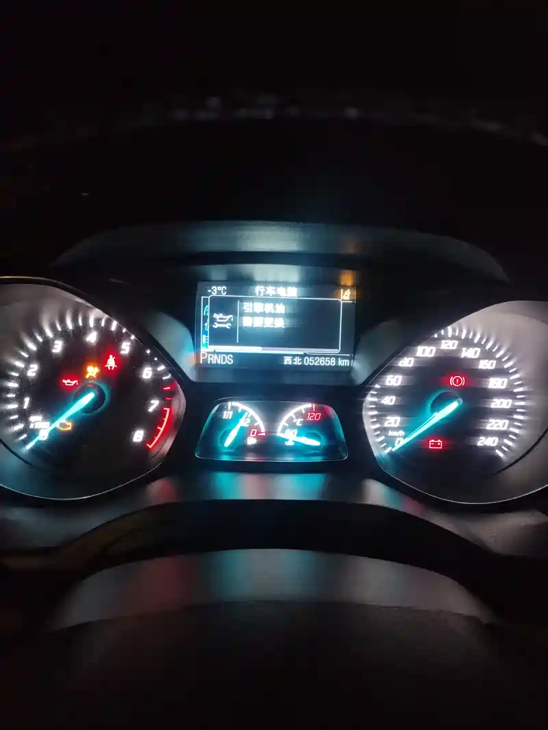

为什么换了符合手册的机油,跑了不到5000公里就提示更换? 删除 取消推荐 置顶 取消置顶 关闭回复 打开回复 推荐编辑 楼主禁言 移动帖子 重置头像 操作记录 灯火阑珊2456 0浏览 · 2025-02-05 16:11· 发布于山东 年前换的符合车辆手册的机油,跑了不到5000公里,怎么提示需要更换机油?请各位大神指教一下呗,谢谢! 举报 打开汽车之家 阅读体验更好 相关问题 更多 问翼虎换什么雨刮好 0回答 问翼虎跑烂路有异响 0回答 问翼虎不自动落锁 0回答 问请教各位翼虎的问题! 0回答 问谁会播放CD 0回答 问14年翼虎车载电脑 0回答 全部回复 只看楼主 杨FleXRay 关禁闭 已屏蔽 宝骏730 你好,车辆现在已经更换了,这个全合成发动机汽油车辆跑了5000公里以后提醒更换发动机机油提醒灯点亮,这种现象都是因为我们车辆在做保养的时候保养数据没有进行复位导致的这个车辆现在行驶一段距离以后引起的这个保养提升都点亮提醒保养的问题,解决问题的话,我们可以使用车辆诊断电脑连接车辆进行保养,复位一下数据就可以解决这个提醒问题了,也可以用电脑重新设置一下保养里程设置10,000公里,也是可以的因为咱那个车辆使用全合成发动机机油进行保养,车辆的话,机油保养周期都是在8000到10,000公里保养一次更换机油的时候进行更换一下机油滤芯,空气滤芯,空调滤芯 2025-02-05 16:20 来自安徽 回复 沙发 屏蔽此人 举报 删除 取消删除 禁言 重置头像 共有条对话 > 杨FleXRay 关禁闭 已屏蔽 宝骏730 你好,车辆现在已经更换了,这个全合成发动机汽油车辆跑了5000公里以后提醒更换发动机机油提醒灯点亮,这种现象都是因为我们车辆在做保养的时候保养数据没有进行复位导致的这个车辆现在行驶一段距离以后引起的这个保养提升都点亮提醒保养的问题,解决问题的话,我们可以使用车辆诊断电脑连接车辆进行保养,复位一下数据就可以解决这个提醒问题了,也可以用电脑重新设置一下保养里程设置10,000公里,也是可以的因为咱那个车辆使用全合成发动机机油进行保养,车辆的话,机油保养周期都是在8000到10,000公里保养一次更换机油的时候进行更换一下机油滤芯,空气滤芯,空调滤芯 2025-02-05 16:20 来自安徽 回复 沙发 屏蔽此人 举报 删除 取消删除 禁言 重置头像 共有条对话 > 头一辆车 关禁闭 已屏蔽 飞度 是不是你上次帮里程没有清零或者是本身就规定的是5000公里保养只是提示 2025-02-05 16:23 来自河北 回复 板凳 屏蔽此人 举报 删除 取消删除 禁言 重置头像 共有条对话 > Cbnhaier 关禁闭 已屏蔽 大部分是时间到了会提醒,每半年就重置提示一次,一年换一次机油 2025-02-05 17:30 来自福建 回复 地板 屏蔽此人 举报 删除 取消删除 禁言 重置头像 共有条对话 > sade1979 关禁闭 已屏蔽 风骏5 车上的那个机油更换提醒,类似于闹钟倒计时,一般是按照半年一个周期来计算的,所以你换的是符合手册的全合成机油,使用寿命是1年1万公里,车上的提醒是没办法识别的,反正保养提醒亮了,重新重置一次就可以了。 2025-02-06 09:21 来自四川 回复 屏蔽此人 举报 删除 取消删除 禁言 重置头像 共有条对话 > 遇我者呆 关禁闭 已屏蔽 翼虎 这个提醒和你用什么油没有关系,是电脑设定为5000公里或半年保养一次,不想换的话自己取消提醒就行了 2025-02-11 09:39 来自山东 回复 屏蔽此人 举报 删除 取消删除 禁言 重置头像 共有条对话 > 神喵 关禁闭 已屏蔽 一汽-大众CC 5000固定提示。 2025-02-11 20:30 来自江苏 回复 屏蔽此人 举报 删除 取消删除 禁言 重置头像 共有条对话 > 翼起走 关禁闭 已屏蔽 翼虎 不要打火,通电情况下踩油门和刹车一直到出现两次英文就重置了。 2025-04-21 13:15 来自安徽 回复 屏蔽此人 举报 删除 取消删除 禁言 重置头像 共有条对话 > 静心向上 关禁闭 已屏蔽 锐骐6 完全符合原厂标准A5B5的机油超级贵,比较特殊的一种 2025-04-26 05:24 回复 屏蔽此人 举报 删除 取消删除 禁言 重置头像 共有条对话 > 还想在主楼增加内容?点击续写主楼内容 登录 参与更多互动 发表回复 打开App,查看更多评论 首 页 上一页 下一页 末 页 跳 转 取 消 还想在主楼增加内容?点击续写主楼内容 登录 参与更多互动 系统故障 发表回复 图片最多上传9张 微信好友 微信朋友圈 新浪微博 QQ好友 QQ空间 取消 相关推荐 加载中
