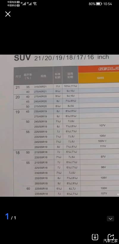

问 想请教朋友,15款傲虎轮胎能换成235/55R19的吗? 删除 推荐精华 置顶 取消置顶 关闭回复 打开回复 推荐编辑 楼主禁言 移动帖子 重置头像 操作记录 周口车友6172014 0浏览 · 2021-10-18 13:45 请教论坛里老烧前辈们,这样能换吗?有经验的说说呗! 举报 打开汽车之家 阅读体验更好 相关问题 更多 问傲虎换挡拨片 0回答 问关于空滤的问题 0回答 问24款后视镜下翻功能 0回答 问嘉兴傲虎整备 0回答 问如何半屏变全屏 0回答 问安全气囊召回 0回答 全部回复 只看楼主 爱吃麻圆的汤圆 关禁闭 已屏蔽 没问题的,轮胎更换原则:1、建议5-6年左右就要换新胎了。2、按行驶公里数的话就是8万公里左右。3、轮胎出现下面这些情况,必须及时更换!4、轮胎磨损到了磨损极限的标志。必须要换了(胎面花纹深度低于1.6毫米)。5、轮胎老化了也要换(意思说这个花纹上面,有这种无数的小裂缝)6、胎面变形或胎圈损伤的轮胎,没气开车,会造成胎侧被碾压受损的轮胎,被化学品腐蚀的轮胎不能用。7、鼓包的轮胎不能用和侧面被扎。 2021-10-18 13:46 回复 沙发 屏蔽此人 举报 删除 取消删除 禁言 重置头像 共有条对话 > Ym87C 关禁闭 已屏蔽 世嘉 能,更换轮胎规格型号的话,这个一般没有太大问题的,只要在数据控制范围内都可以,而且规格换了对油耗方面基本没有太大影响。 2021-10-18 13:46 回复 板凳 屏蔽此人 举报 删除 取消删除 禁言 重置头像 共有条对话 > 小心谨慎开车 关禁闭 已屏蔽 如果准备改变轮胎的参数,建议最好还是到你们当地的品牌轮胎专卖店去找师傅帮你做一个参考,不建议自己盲目更换,因为盲目更换过后,车辆在转向的时候,很可能会蹭到车轮内衬板的位置。 2021-10-18 13:46 回复 地板 屏蔽此人 举报 删除 取消删除 禁言 重置头像 共有条对话 > 周口车友6172014 楼主 关禁闭 已屏蔽 查看图表数据应该可以,但是我到修车店里问熟悉的师傅,都说18的轮毂还是换18的轮胎,其实我看好235/55R19的轮胎,想着更运动些,有经验的前辈们说说经验呗! 2021-10-18 13:53 回复 举报 删除 取消删除 禁言 重置头像 共有条对话 > 周口车友6172014 楼主 关禁闭 已屏蔽 也查看过坛子里的其他朋友换胎的帖子了,看不少都换成235/60R18的,但换成235/55R19的较少 2021-10-18 14:02 回复 举报 删除 取消删除 禁言 重置头像 共有条对话 > 风白羽0 关禁闭 已屏蔽 傲虎 我的是运动导航版的~235/60R18的!扁平比不能太多~开傲虎不考虑出去露营就浪费一半功能了 2021-10-22 08:42 回复 屏蔽此人 举报 删除 取消删除 禁言 重置头像 共有条对话 > 翔翔想想 关禁闭 已屏蔽 本田CR-V 原轮胎直径727.2mm新轮胎直径741.1mm新旧轮胎直径相差1.93% 误差值应控制在±3%建议请根据车型的实际情况进行轮胎更换100km/h时车速表显98.07km/h轮胎厚度变厚7mm 连轮毂一起换,理论上可以,我换了235060R18 不会蹭轮拱内侧。 2021-10-25 14:32 回复 屏蔽此人 举报 删除 取消删除 禁言 重置头像 共有条对话 > 天黑有点凉 关禁闭 已屏蔽 傲虎 19寸应该配235 50 R19 55的就大了 2021-10-26 12:08 回复 屏蔽此人 举报 删除 取消删除 禁言 重置头像 共有条对话 > trojanzoe 关禁闭 已屏蔽 235 50 r19用户飘过 2021-10-28 22:12 回复 屏蔽此人 举报 删除 取消删除 禁言 重置头像 共有条对话 > 还想在主楼增加内容?点击续写主楼内容 登录 参与更多互动 发表回复 打开App,查看更多评论 首 页 上一页 下一页 末 页 跳 转 取 消 还想在主楼增加内容?点击续写主楼内容 登录 参与更多互动 系统故障 发表回复 图片最多上传9张 微信好友 微信朋友圈 新浪微博 QQ好友 QQ空间 取消 相关推荐 加载中
