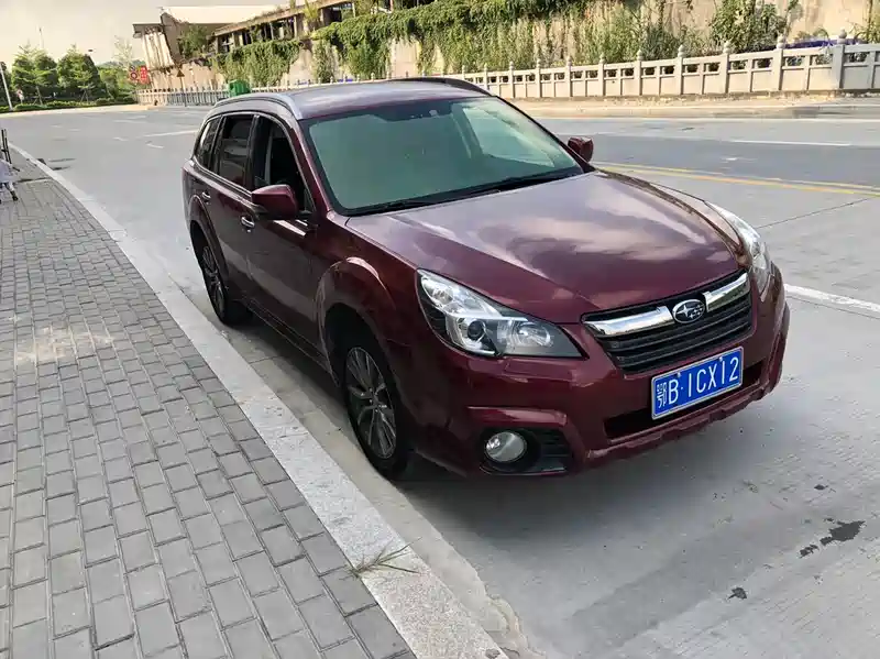

如题:老森换老傲虎了,老款钥匙确实不方便,经常手里提着东西要到口袋里摸钥匙,所有有了改一键启动和无钥匙进入,上周终于加班到2点搞完工了,现在晚上开车发现自动大灯锁车后不会自动灭了,实验多次还是如此,应该是机械钥匙需要解锁方向盘锁处于1-2档之间造成。请问群内的兄弟们有改一键启动的遇到这样的问题吗?
入手2个月,前后补了漆,换一套发动机机脚垫和两个下摆臂衬套。感觉还是不错的,唯一的就是方向有点往右偏,修了几家修理厂和四轮定位都没能解决问题。

谢谢!白天正常,原因是因机械钥匙一直处于1-2档之间解锁方向盘锁,通电状态,所以传感器一直在工作
