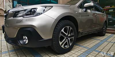

问 2016款斯巴鲁傲虎换胎、刹车片 删除 推荐精华 置顶 取消置顶 关闭回复 打开回复 推荐编辑 楼主禁言 移动帖子 重置头像 操作记录 傲虎之旅 0浏览 · 2021-06-15 14:10 2016款傲虎豪导版,近七万公里了想换胎,225/65/17  102H 98C 横滨原胎。同款的傲虎车主,大家都换了什么轮胎?刹车片七万了大家都换了吗?进口的原车刹车片吗? 举报 打开汽车之家 阅读体验更好 相关问题 更多 问傲虎反光镜咨询? 0回答 问24款后视镜下翻功能 0回答 问傲虎更换火花塞 0回答 问机油选择问题,求大神 0回答 问车内床垫选购问题 0回答 问冷车1档升2档顿挫 0回答 全部回复 只看楼主 A7SS 关禁闭 已屏蔽 可以选择专车专用的零配件,一般多数的汽配城或者网店都可以找到的,根据情况去考虑即可的。 2021-06-15 14:11 回复 沙发 屏蔽此人 举报 删除 取消删除 禁言 重置头像 共有条对话 > 龍顏威鋒 关禁闭 已屏蔽 建议选这些常用大品牌轮胎:(1)普利司通(BridgeStone);普利司通轮胎最大的优点就是耐磨性高,而且各项性能也不错,在高端品牌里是最耐磨的,但轮胎接地性差和乘坐舒适性低,销量也是全球第一,但其售价较高,一般也就高端车型上才会使用,(2)德国马牌(Continental);马牌轮胎的最大特点就是舒适静音,但不怎么耐磨,抓地力也一般,不太适合中国路况,进口轮胎价格也偏高,如果追求舒适静音,对耐磨、运动,马牌倒是个不错的选择,(3)米其林(Michelin);米其林轮胎的原料选用的是软质橡胶,胎面软、轮胎舒适、静音效果好,更软更舒适,但轮胎薄,不耐磨,而且价格也比较贵,(4)固特异(Goodyear);固特异轮胎有卓越的耐磨性以及坚硬的胎壁,很适合中国的路况,但也正是因为其胎壁较硬,造成行驶噪音较大,(5)邓禄普(DUNLOP);邓禄普轮胎舒适静音,缺点就是不耐磨,抓地力也一般,如果对于轮胎的舒适性和静音型有所要求,但又希望价格比米其林和马牌低,那么邓禄普便是个不错的选择,(6)倍耐力轮胎具有超强的抓地力,是现在众多顶级跑车,像法拉利、兰博基尼的原配胎,还是宝马等高档跑车的原配胎,倍耐力轮胎的是运动型轮胎的代表,倍耐力还有缺气保用轮胎,在宝马和奔驰车上用的多,注:选购轮胎技巧:1、先来看看汽车轮胎的耐磨性,汽车的轮胎上都有“TREADWEAR”这个单词,它代表的含义就是轮胎的耐磨性,这个单词后面的数字乘上300英里或是500公里就等于这款轮胎的最大行程;2、再来看看轮胎的抓地力,轮胎上的抓地力是“TRACTION”这个单词,这个抓地力有四个等级分别是AA、A、B和C,其中AA是等级最高;3、还有就是轮胎的散热性能,它是“TEMPERATURE“这个单词,一般家用汽车的散热性要求不高,这个可以随意的选择就行,不过也是等级越高越好,所以说汽车轮胎选择一定要根据自己的车型、路况、还有就是是否追求驾驶感受这些因素来选择适合自己,合适的才是最好的,不光有以上国际品牌,目前国产轮胎的品牌以及规格型号很多的,可以去当地的专业轮胎店看看的,多走几家对比一下看看哪款的最适合你车。 2021-06-15 14:12 回复 板凳 屏蔽此人 举报 删除 取消删除 禁言 重置头像 共有条对话 > 飞驰在峡谷 关禁闭 已屏蔽 博越 一般来说,刹车片每行驶3-5万公里左右更换前刹车片,行驶6-10万公里左右更换后刹车片。 2021-06-15 14:12 回复 地板 屏蔽此人 举报 删除 取消删除 禁言 重置头像 共有条对话 > 启程1970 关禁闭 已屏蔽 ps4 suv,换了有惊喜。前刹基本5万一换,后刹可以撑10w 2021-06-15 14:31 回复 屏蔽此人 举报 删除 取消删除 禁言 重置头像 共有条对话 > deya 关禁闭 已屏蔽 原厂横滨胎,我11年的,不怎么样。主要是贵,4S一千多一条很一般的货。换成尺寸一致的就行,你要讲究可以换大牌,各种神胎,极限性能肯定好,就是贵。我是代步佛系驾驶,换了大电商卖的国产廉价胎,四条顶一条也才一千多,用到第三第四年上了,上好。 2021-06-16 09:03 回复 屏蔽此人 举报 删除 取消删除 禁言 重置头像 共有条对话 > 深海大乌贼 关禁闭 已屏蔽 小米YU7 2万就换了前片,那个掉粉啊,吃不消 2021-06-16 10:33 回复 屏蔽此人 举报 删除 取消删除 禁言 重置头像 共有条对话 > 深海大乌贼 关禁闭 已屏蔽 小米YU7 轮胎么4万报废掉一个,直接235马牌了 2021-06-16 10:34 回复 屏蔽此人 举报 删除 取消删除 禁言 重置头像 共有条对话 > cb007 关禁闭 已屏蔽 我换了两次胎和两次刹车片了,都是米其林和菲罗多。 2021-06-17 11:52 回复 屏蔽此人 举报 删除 取消删除 禁言 重置头像 共有条对话 > sqshenqi 关禁闭 已屏蔽 领翔 7万公里感觉可以再跑跑啊,我换的固特异御乘轮胎现在都跑了6万了,胎纹依然深,感觉跑到10万没啥问题的,一线品牌的轮胎都挺耐用的。 2021-06-17 22:57 回复 屏蔽此人 举报 删除 取消删除 禁言 重置头像 共有条对话 > 寂寞梧桐雨飞飞 关禁闭 已屏蔽 威朗 你这胎应该还能再跑跑,轮胎一般6年9万左右要换,轮胎中间有个小方块,一般磨到这个点的时候要换了,平时有什么磕碰或有异常老化开裂也是需要更换的,所以轮胎的品质相当重要。换的话建议还是换套静音舒适为主的高端胎,推荐固特异御乘2代,我车上也是这款,四万多公里看胎纹磨损只有一半不到,再跑个5万公里没问题,楼主也可以试试。刹车片应该能跑到10万公里换,但也要看磨损情况,到了只有2MM厚度就一定要换了。 2021-06-20 15:23 回复 屏蔽此人 举报 删除 取消删除 禁言 重置头像 共有条对话 > 莪等祢521 关禁闭 已屏蔽 英朗 楼主这款车的话可以考虑固特异轮胎,独特的静音舒适和湿地刹车性能要比胖子轮胎好很多,而且更加的耐用,独特的减震胎体设计,使轮胎在跑起来更加的静音舒适,而且美国总统的座驾用的也是固特异的轮胎,在质量和安全上绝对让人放心的,楼主可以试试 2021-06-29 18:07 回复 屏蔽此人 举报 删除 取消删除 禁言 重置头像 共有条对话 > 秋水天长2018 关禁闭 已屏蔽 马牌AX6 2021-07-07 12:25 回复 屏蔽此人 举报 删除 取消删除 禁言 重置头像 共有条对话 > 还想在主楼增加内容?点击续写主楼内容 登录 参与更多互动 发表回复 打开App,查看更多评论 首 页 上一页 下一页 末 页 跳 转 取 消 还想在主楼增加内容?点击续写主楼内容 登录 参与更多互动 系统故障 发表回复 图片最多上传9张 微信好友 微信朋友圈 新浪微博 QQ好友 QQ空间 取消 相关推荐 加载中
